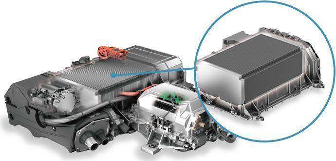

氢燃料动力和传统的内燃机、锂电池相比,有着许多的优点,象是补充燃料的速度更快、排放污染更低等等,但最大的难关就在于氢气运送需要通过10150psi的超高压气瓶内运输,这些气瓶本身也相当沉重,因此抵销了氢燃料对锂电池拥有更高能量密度的优势。
此外这些沉重的气瓶也让氢燃料动力的应用受到限制,象是电动摩托车这类空间较小的车辆,就难以运用氢燃料电池来做为动力来源。
传统的高压氢气储存不易且重量过重,反而导致优势消失

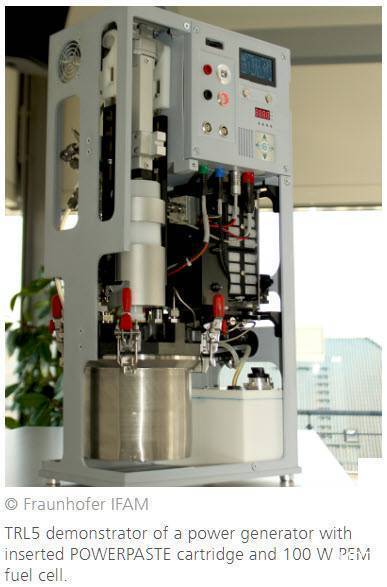

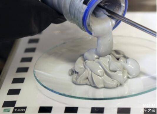

为了解决氢气运输的问题,德国的弗劳恩霍夫尔协会研发出名为Powerpaste的特殊浆糊,Powerpaste是将镁和氢在高温高压下形成氢氧化镁再加入酯和金属盐,最后变成Powerpaste这个灰色的黏稠性稠状物;Powerpaste在250度以下非常稳定,并且携带的能源密度是同等重量锂电池的10倍。
使用时,只需要将Powerpaste挤入腔室内并注入水,Powerpaste就会跟水产生反应并产出氢气来供应氢燃料电池,并提供给车辆或其他设备所需的能源动力;研究人员表示,使用Powerpaste的车辆在续航表现上,足以媲美使用汽油动力的车款;目前弗劳恩霍夫尔协会也已经打造一台能使用Powerpaste作为燃料的发电机来进行实验。
弗劳恩霍夫尔协会制作使用Powerpaste作为燃料的发电机
