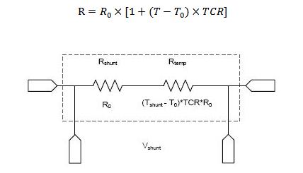

温度变化引入的误差:
当温度变化时,所有电阻器的值都会发生或多或少的漂移(图2)。这种效应被量化为电阻温度系数(TCR),单位通常为ppm/℃(见公式1)。普通铜线的TCR大约为4000ppm/℃。精密型分流器使用特殊合金进行补偿,将TCR降低到最低水平,可以实现10ppm或更出色的性能。然而,TCR绝不会减小到0,所以您必须计算其效应,特别是在电阻器功耗达到数瓦的时候,以确保环境温度变化或自热导致的温度上升不会损害测量精度。对于25ppm电阻器,温度每上升40℃,误差将增加0.1%.此外,由于电阻随温度而改变,在电流发生变化之后,分流器两端电压的显示值需要很长的时间才能稳定下来,直到分流器达到热平衡。热稳定时间取决于分流器材料的形状、质量和热导率。对于物理尺寸较大的器件,它们可能长达几分钟。由于等待分流器温度稳定需要时间,这将会严重影响测试速度。

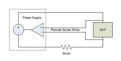

分流器上的瞬态压降可能也会限制分流器电流测量的实际上限。在被测件端,实际输入电压等用电源输出电压将减去分流器和导线上的压降。常用的方法是把电源远端感应线跨过分流器,连接到被测件端。这样电源可以提供额外的补偿电压,以稳定被测件端的电压(图4)。然而,如果出现电流的突然变化,分流器仍将导致瞬态电压偏置,?V=?I×R,之后电源才会稳定到新的工作点。分流器瞬态压降与电源固有的瞬态压降相叠加,有可能导致被测件重置或产生其它错误行为。
