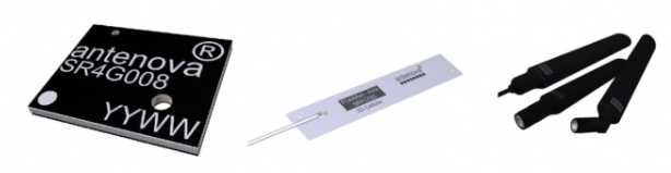

最受欢迎的嵌入式天线是表面安装设备(SMD)。它们之所以受欢迎,主要是因为它们有效利用了电路板空间,而且还因为它们可以在设备内实现出色的性能。这些天线很小。它们的宽度可以小至1毫米,并在电路板组装过程中直接回流焊到PCB上。通常,它们是由高级电介质层压基板制造的。
设计人员还可以考虑使用现成的天线模块。这些天线与其他组件装在一个小封装中,可以放入设计中。选择天线模块的主要优点是可以将其插入设计中,并且射频电路已准备就绪。
柔性印刷电路(FPC)天线可能是一个有趣的选择,其中设计的组件布局被限制在可用的电路板空间中,或者由于某种原因,SMD天线不容易安装。FPC包括一层薄薄的铜覆带,一条完整的电缆和一个将其连接到电路板上的UFL连接器。它足够薄,表面可弯曲,可塞入设备内的狭小空间中,也可固定在设计的外壳内。FPC是空间狭窄的理想选择,并且在小型手持设备中很受欢迎。
如果设备的设计包含可能会影响性能的材料,则设计人员可以选择外部天线(图1)。嵌入式天线往往无法容易被金属件所屏蔽,因此,如果在设计中加入了大型金属件,则放置在设备外部的终端或机壳安装天线可能会提供最佳性能。
image.png?imageView2/2/w/550
图1,外部天线选项包括(从左到右)SMD天线,FPC天线或外部天线。资料来源:Antenova
这些天线自身由绝缘材料制成,以隔离RF信号,如果附近有金属部件,它们的性能仍将保持最小的损耗。盒装天线为PCB上的其他组件释放了空间,并且由于它们对设计中的其他部分不那么敏感,因此易于集成。

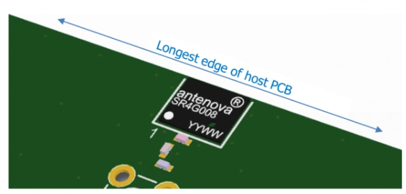

SMD天线直接焊接到主机PCB上,天线的位置对其RF性能有影响。天线通常会沿着天线的长度沿一条轴在六个方向上辐射。这意味着应具有尽可能多的方向,且没有反射性和吸收性障碍。因此,通常将天线放置在PCB的一角,或设计成可在PCB的一个边缘上使用。制造商将天线设计为在不同位置工作,每个天线的数据表将准确说明天线的辐射方式以及如何将其放置在主机PCB上以优化性能。
图2将SMD天线放置在PCB的长边上。资料来源:Antenova
需要将某些组件放置在尽可能远离天线的位置,因为它们会产生噪声并可能对天线的辐射性能产生阻抗。引起干扰的主要罪魁祸首是电动机,电池和任何金属含量高的组件,例如LCD。
最后,设备的外壳也可能导致天线辐射场的中断。如果设备有塑料盖,请小心,因为塑料的介电常数比空气高,并且可能会使天线的谐振频率失谐。

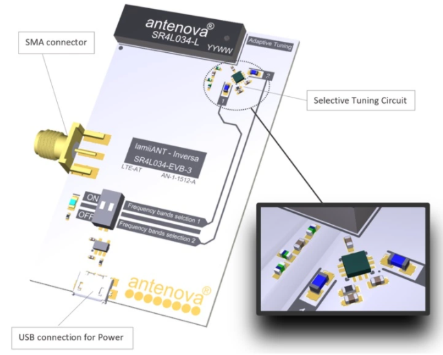

一些设计将从射频电路内的元件匹配电路(例如Pi匹配电路)中受益,以调谐天线改善工作带宽。
