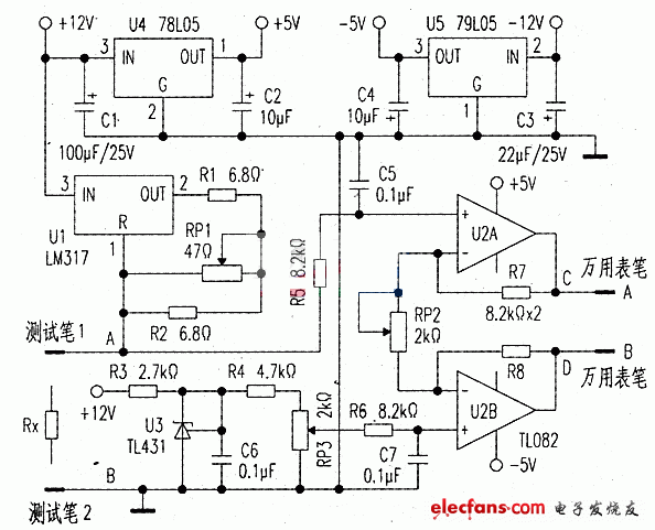

工作原理:通过恒流源给被测电阻RX加一定的电流,再用万用表测量Rx两端的电压,所测的电压值除以流过被测电阻Rx的恒定电流,即可得出被测电阻的阻值。理论上流过待测电阻的电流越大,越易于精确测出小阻值电阻Rx的阻值,但电流过大,一是会引起恒流源严重发热,影响电流的稳定性,导致所测阻值不准;二是小功率电阻不允许过大的电流流过。为此本电路选用LM317(U1)和电阻R1、R2、电位器RP1一起构成简单的100mA的恒流源。
电阻测量电路原理图
