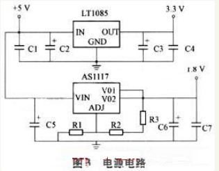

3.1 电源电路设计
电源电路是整个系统正常工作的基础,设计的电源电路必须满足系统对该电路性能指标的要求。MC9328MX1核心部分需1.80V工作电压,部分外围芯片需3.30V工作电压,根据要求输入5V直流电压经DC-DC变换,分别为系统提供1.80V和3.30V的工作电压,不同系统根据实际功耗,选择器件设计电源电路,电源电路如图3所示。
