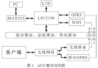

1 总体方案设计
物流中心自动引导小车(AGV)控制系统由AGV智能控制模块、监视模块、及无线网络通讯模块等三大部分组成。工作过程是通过接入互联网的手机或者微机客户端通过无线网络向远程的AGV发送控制指令代码,期间传输信号由发送端使用加密狗加密。当信号经互联网发送到接收终端时,AGV网络模块把接受的指令传送到处理器,处理器指示驱动模块驱动AGV执行动作。运动的同时监视模块把采集到的图像通过无线互联网传输到客户机端,其整体结构如图1所示。

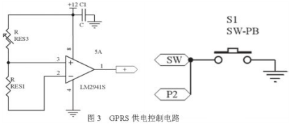

GPRS模块第15管脚必须持续3s的低电平才能实现模块的启动。本文采用的是软件模拟低电平GPRS模块启动。关机电路同样是管脚持续低电平3s,电路如图3所示。

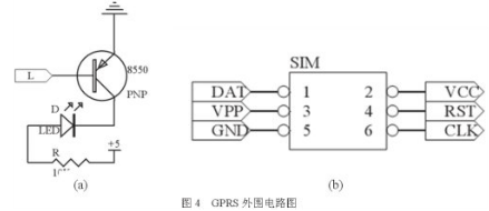

GPRS模块第35脚是一个工作状态指示灯接口,状态表示分别为:亮1s灭1s为启动搜索信号;亮1s灭2s为信号正常;持续点亮为有数据输入或者输出。其工作原理图如图4(a)所示。图4(b)为GPRS模块SIM卡连接示意图。

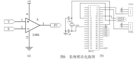

3 监视模
监视模块采用的是普通高清视频摄像头,分辨率达1024×768。视频采用PAL模式传输经处理器处理,通过无线互联网把图像传输到客户端,其电路图如图6(a)所示。摄像头的各方位由单片机驱动舵机来实现舵机驱动电路如图6(b)所示。

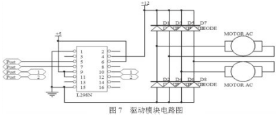

4 驱动模块
驱动模块采用的驱动芯片为L298N该芯片功率大,电源可直接采用12V。单个芯片可以控制两个直流电机,本文采用两片L298N 以实现自动引导小车(AGV)的各方位移动。电路如图7所示。

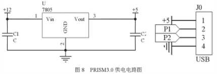

电源部分采用的是12V直流锂电池,功率为10W。对各个模块部分进行分别供电。稳压管采用的是7805。由于GPRS对电源要求特别高,所以单独采用一个LM2941S对其供电。
wf8000 WIFI模块是华为公司生产的一种专门用于嵌入式系统的无线网络模块,其符合802.11b标准,芯片采用prism3.0。原理图如图8所示。
