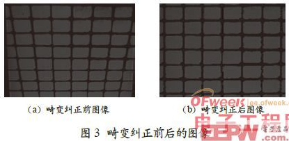

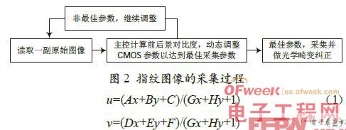

本系统的指纹图像采集过程如图2 所示。系统软件设计部分则针对畸变纠正采用了四点转正算法。
通过公式(1)和公式(2)可以得到从(x,y) 到(u,v) 的变换,其中,A ~ H 由光路决定,可以由具体测定数据最终确定,通过实测可以获得原始数据。图3 所示展示了原始图像和畸变纠正前后图像的效果差异。通过变换可见,畸变纠正后的图像通过变换可达500 DPI分辨率,为后续获得高质量图像处理数据奠定了基础条件。

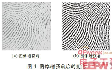

在图像增强方面,可以将图像以L 为长宽划分为小块,再按如下公式求取每一块的均方差 :
根据实验数据测定和分析,当Aver>36 时,可认为该区域内有图像,否则认为是背景。利用均方差区分出了前后景,还可以据此判断图像的对比度。根据对比度的差异分别来增强图像,可以使得不同曝光亮度的图像得到一致增强。对原始图像进行了算法处理,提取处理前后效果进行比对,具体效果如图4 所示。

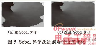

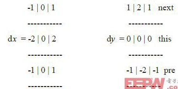

软件算法中对于指纹处理中的求取图像方向场问题,采用了基于原Sobel 算子改进后的Sobel 算子。
原Sobel 算子如下:
改进后的Sobel 算子为:
改进的Sobel 算子能增加方向场的准确性,实测通过率从采用标准Sobel 算子的93.3% 提高到95.8%.图5 所示为其变化情况。
如图5 可见,改进的Sobel 算子在原Sobel 算子的基础上,能显着地分割出正确图像的面积,几乎能在整个画面区域提取出正确的方向来。系统对图像进行了Gabor 滤波和图像数据二值化。指纹图像属于纹理图像,纹理图像采用Gabor 滤波器,利用每一点的点方向沿方向指向增强,沿方向的法线方向减弱。Gabor 滤波器能很好地拼接断纹,滤除环境噪声,最后将Gabor 滤波后的图像做双窗口均值门限二值化:

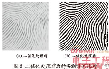

当每一点的值g(x,y)>p(x,y) 时,则赋值g(x,y)=1,否则赋值为0,以此得到二值化最终的结果,提取图像进行实测效果的比对如图6 所示。

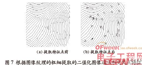

经过上面的步骤,即可从原始图像里面提取出有效的特征信息。特征信息描述了特征点的位置、方向等信息,最终形成一个大小不超过512 字节的特征模板。指纹的比对就是在特征模板的基础上,构建两个点形成的杆对集,而杆对所包含的杆长度、端点方向与杆的夹角等信息已经是相对量,与位置无关。理想状况下,同一枚指纹,采集的两幅图像能找到的杆对的每一个量(长度、夹角)在数学上是完全相等的。以此为基本数学模型,构建整个比对算法。
