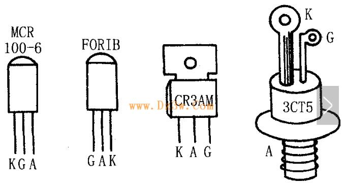

判别各电极
根据普通晶闸管的结构可知,其门极G与阴极K极之间为一个PN结,具有单向导电特性,而阳极A与门极之间有两个反极性串联的PN结。因此,通过用万用表的R×100或R×1kQ档测量普通晶闸管各引脚之间的电阻值,即能确定三个电极。
具体方法是:将万用表黑表笔任接晶闸管某一极,红表笔依次去触碰另外两个电极。若测量结果有一次阻值为几千欧姆(kΩ),而另一次阻值为几百欧姆(Ω),则可判定黑表笔接的是门极G。在阻值为几百欧姆的测量中,红表笔接的是阴极K,而在阻值为几千欧姆的那次测量中,红表笔接的是阳极A,若两次测出的阻值均很大,则说明黑表笔接的不是门极G,应用同样方法改测其他电极,直到找出三个电极为止。
也可以测任两脚之间的正、反向电阻,若正、反向电阻均接近无穷大,则两极即为阳极A和阴极K,而另一脚即为门极G。
普通晶闸管也可以根据其封装形式来判断出各电极。
例如:螺栓形普通晶闸管的螺栓一端为阳极A,较细的引线端为门极G,较粗的引线端为阴极K。
平板形普通晶闸管的引出线端为门极G,平面端为阳极A,另一端为阴极K。
金属壳封装(T0—3)的普通晶闸管,其外壳为阳极A。
塑封(T0—220)的普通晶闸管的中间引脚为阳极A,且多与自带散热片相连。
图1为几种普通晶闸管的引脚排列。
检测电路中的单向晶闸管(可控硅)
