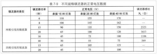

2021年03月03日 | 镇流器的好坏如何检测
2021-03-03 来源:elecfans
检测镇流器好坏时,先按图7-2所示连接好电路,然后用万用表交流电压挡测量镇流器的电压数值,确定镇流器的好坏,不同规格镇流器的正常电压数据如表7-9所列,供检测时对比参考。在表7-9所列中,同时给出了串接不同功率的灯泡EL时,不同规格镇流器的正常电压数据。
另外,如果镇流器铭牌脱落了,也可以根据表7-9所列中的数据,判断镇流器镇流器是多少瓦的。
镇流器的好坏如何检测
如维修时遇到无铭牌镇流器需重绕但又不知其有关参数时,可先按下述方法计算获得有关数据后再进行重绕。
