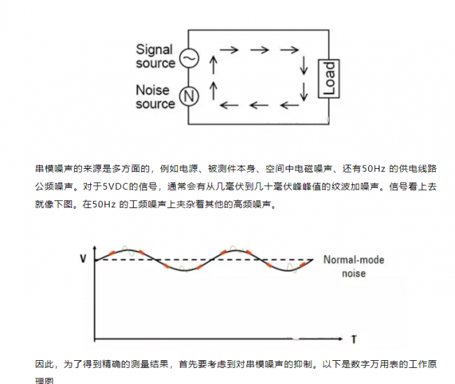

如果输入的5VDC偏置是稳定的,造成很大测量不确定度的原因首先是噪声。通常情况下,噪声有两种,即串模噪声和共模噪声。
串模噪声是存在于被测件回路中的噪声, 如下图所示:

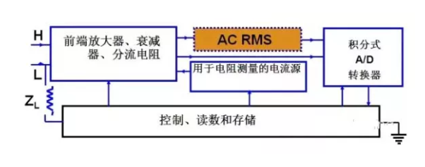

被测信号从前端输入。实际上,对于绝大多数仪器来说,前端是最值钱的部分, 也是衡量不同厂家仪器水平的最重要的标志。信号通过前端的调理, 转换成适合ADC的信号幅度。图示中的AC RMS 是一个专用的电路,它的作用是对输入交流信号进行有效值的运算。在最新的数字表中,如34410A,这个电路已经不存在了。

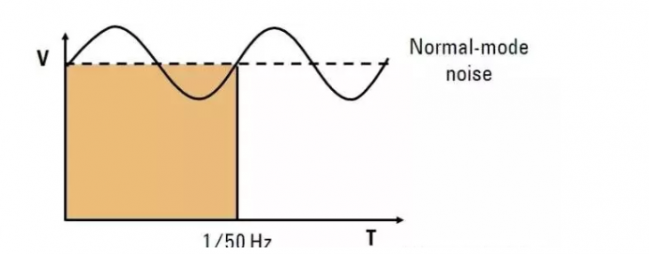

Vi是经过前端调理后的被测电压,Vref 是内部参考电源。首先是开关(红色表示)切合到Vi端, Vi对积分器中的电容进行充电。充电的时间是公频周期的整倍数, 即20ms和其整倍数, 目的是抑制工频噪声(如下图)。
充电结束后,电容上的电压即等于Vi的平均值。这时将开关切合到Vref 上,在Vref 的控制下,电容进行固定斜率的放电。同时,用内部计数器记录放电时间。Vi 就可以利用放电时间和斜率算得了。在这个过程中,电容的充电再放电的过程,就可以消除高频噪声。而对50Hz工频噪声的抑制方式如下图所示:
如果充电的时间在20ms (一个工频周期,即1PLC)或其整倍数的时候,就可以抑制公频噪声。因此,对高精度测量来说,20ms的时间是必须的。当然,如果测量时间越长,例如10PLC, 当然会获得更高的噪声抑制比。但这样会影响到测量的速度,特别是在高精度数据采集或自动化测试系统中。所以,测试速度和精度实际上是一对矛盾。在实际使用过程中,要折中考虑。

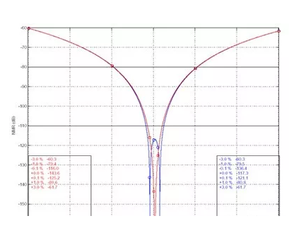

不同的数字万用表在同样的测量时间内,对公频噪声的抑制比有区别的。例如传统的34401A, 如果选择200ms 的测量时间,对工频抑制比是60dB. 而对于34410A 新款的产品,在40ms的测量时间,工频抑制比就可以达到120dB。有些工程师如果从二手市场上买的一些从美国舶来的旧货,就可能有问题,因为美国是60Hz工频周期。
如果供电工频周期出现不稳定,也会降低公频噪声抑制比。如下图是34410A的公频噪声抑制比和电网频率的关系。从图中可以看出,如果工频周期偏差了1Hz, 工频噪声抑制比就会下降60dB
