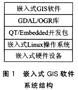

嵌入式GIS软件是用C++语言开发的,运行在PDA上的嵌入式软件。该软件系统结构如图l所示。
在以嵌入式硬件设备为硬件平台的基础上,内核版本为2.4.30的嵌入式Linux操作系统和QT/Embedded图形界面开发包构成
了嵌入式GIS软件的软件平台。嵌入式GIS软件通过第三方库GDAL/OGR,提供对多种格式(如Shapefile、mapinfo)等矢量电子地图的读取操作。
嵌入式GIS软件的运行平台是以ARM920T为处理器的三星公司的SMDK开发板。电子地图数据来自官方发布的某区域电子地图数据。
嵌入式GIS软件在x86上调试通过后,使用2.95.3版本的arm-linux-gcc编译器交义编译嵌入式GIS软件和其他组件;最终将该软件移植到SMDK上运行。

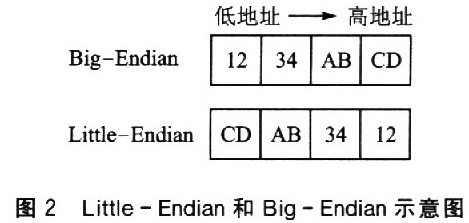

提到数据存储字节顺序,就要提到Big-Endian和Little-Endian。在各个体系结构处理器设计之初,Big-Endian和Little-Endian的分歧就一直存在,它们代表着每个字节在不同体系结构下的不同存储方式。如图2所示,数值0x1234ABCD在不同的字节顺序下具有不同存储顺序
字节顺序的不同,经常导致读取跨平台的文件数据不一致。针对嵌入式GIS软件移植过程中发生的数据不一致问题,对ARM体系结构的字节顺序进行了测试,方法如下:
return(htonl(1)==1)?BIG:LITTLE;
测试结果显示,ARM同x86一样.采用的是Little-Endian字节顺序存储数据,并不存在Big-Endilan和Lit-tle-Endian之间转换不当的问题。

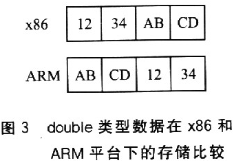

测试结果显示ARM体系结构下读取x86体系结构下生成的二进制文件,int和float类型数据与x86体系结构下一致,只有double类型数据不一致。经过进一步验证,将double类型数据以十六进制形式打印,就可以发现问题的关键,如图3所示。
同样的double类型数据0x1234 ABCD,在ARM体系结构下读出变成0xABCD1234。所以在ARM平台下读取的地图数据发生了变化,导致嵌入式GIS软件逻辑判断出错,不能正确运行。
原来ARM处理器对浮点数double类型的存储不支持IEEE标准,既不是Litrlc-Endian字节顺序,也不是Big-Endian字节顺序。在ARM平台下,每个double类型分为两个字,每个字内部采用Little Endian字节顺序,而两个字之间采用Big Endian字节顺序组织,即MiddleEndian字节顺序。
目前还不能通过硬件或者软件调节改变ARM体系结构对double类型数据的存储顺序,因此,对于类似嵌入式GIS软件这样需要读取其他体系结构平台下生成的二进制文件的程序,都需要对double类型数据的存储顺序进行处理。

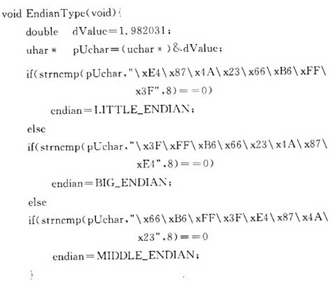

嵌入式GIS软件是通过调用GDAL/OGR中的shpopen.c文件提供的函数对Shapefile文件进行读/写操作的。所以在shpopen.c文件中添加对Middle-Endian字节顺序进行判断的函数void EndianType(void),代码如下:
通过对浮点数1.982031在软件运行平台下的十六进制数值和其在x86下十六进制数值的比较,确定该运行平台是何种字节顺序。

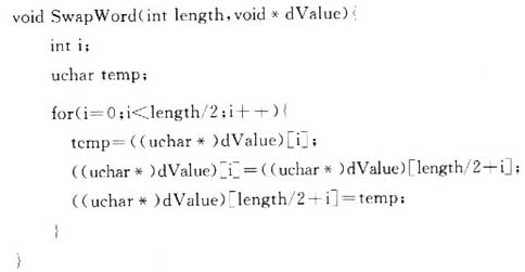

经过验证,一旦该平台采用Middle-Endian字节顺序存储double类型数据,则可利用函数“void SwapWord(int length,dout)e*dValue);”对double类型数据进行交换,以获取正确的存储顺序。代码如下:
经过修改后的sbpopen.c文件,增加了对ARM体系结构下Middle-Endian字节顺序的支持,最终解决了Micidle-Endian的问题,能够正确显示电子地图数据。
