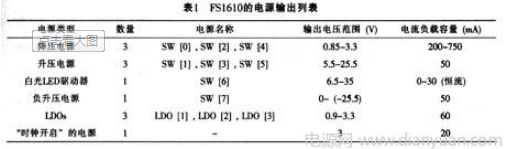

IS1610内部的电压检测主要针对的是FSl610芯片的供电输入,而器件的输出则包括8个高效开关电源和3个低功耗LDO,表l所列是其电源输出列表。需要注意的是,FSl610的输出电压和电流都会受到输入电压、电感、电容以及外部诸多元件因素的影响。
l 1电源输出
FSl610提供有8个开关电源.3个LDO电源和1个始终开启的电源。对这些电源输出的控制一般有三种方式:其一是通过外部的PWREN使能输人引控制;其二是通过串行命令在使用过程中根据具体情况进行控制;第三则是按照EEPROM中的设置程序来执行。

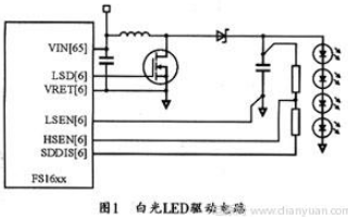

FS1610的电源输出主要用于降压转换、升压转换、白光LED驱动、低压差稳压、负升压转换和电池供电等。图I所示是用FSl610来驱动白光LED的驱动电路。

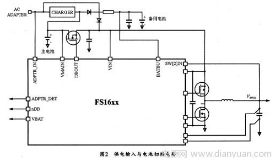

1.2电源输入
FSl610的供电电压范围是2.8~5.5 v。图2所示是S1610的供电输人以及AC适配器和电池之间的切换电路。其中VMAIN为主电池比较器输入,用来直接监测电池的状态;VIN为主电源供电输入;DBOUT用于断开电池的输出,将它连接到一个外部的P通道MOSFET,可当检测到电池的无电状态(DB)或者AC适配器有输入时,由该输出置位断开电池和主电源的连接;BATBU为备用电池输人,一般情况下,为了能使芯片正常操作,在BATBU输入引脚上一定要有电压;VBAT为始终开启的供电输出,可由内部开关控制,当SW[2]有效且稳定时,可将SW[2]连接到VBAT来提供电压;否则由BATBU给VBAT提供电压。

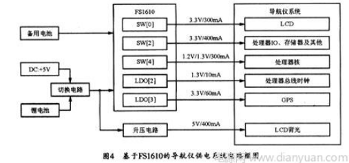

FSl610的多电源输出和电源管理功能在便携式设备中应用非常方便。图4是FSl610电源管理控制芯片在基于Sumsang公司的ARM9处理器S3C2440的导航仪上的供电电路。

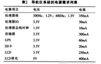

根据系统的设计要求,该导航仪除了具有基本的GPS导航功能外.还需要高分辨率的液晶屏支持。为此,该系统选用的是LCD模块,该模块是已经包含了背光和控制电路的液晶屏,但需要+3.3 v和+5 v供电。表2所列出是该导航仪系统的电源需求。
由于该导航仪通常是采用电池供电,故需要最小化的功率消耗,而且要求各外设都要由系统控制。在图4中用FSl610对导航仪系统进行供电的电源分配方案中,需要注意的是,LCD背光需要400mA电流的+5v供电,而FSl610的升压电路不能提供这么大的电流,因此,设计时应用一个外加的升压电路来提供LCD的背光电源。
