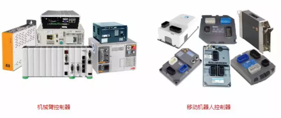

本文比较了机械臂和移动机器人两种工业机器人的控制系统方案,对其特点进行了介绍。
以上分类是根据应用对象,此外,市面上更多的是通用型运动控制器,即控制非标设备的。

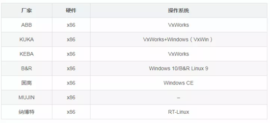

1.1 机械臂类
机械臂类的控制器发展较早,相对成熟,先来看看现有的控制系统底层方案。

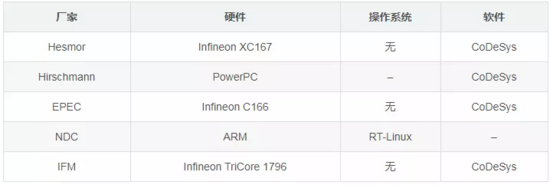

1.2 移动机器人类
移动机器人的控制器属于较新的方向,工业移动机器人有AGV、无人驾驶工程机械等形式,控制系统底层方案如下:

机械臂对精度和运动稳定性的要求较高,因此计算量大、周期短,比移动机器人一般要高1到2个量级。移动机器人一般对同步精度要求不高,其配置相对较低。
机械臂一般工作于固定的区域,其控制器通常放置于机箱内,因此防护等级不高,一般是IP20。
移动机器人由于需要经常运动,尤其是室外工程机械,要考虑防水防尘,其防护等级较高,一般是IP67。

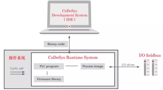

CoDeSys是一款付费的软PLC开发软件,简单来说,它包括两部分:Development System和Runtime System。Development System就是用来编程的软件界面(就像Visual Studio、Eclipse等软件,也可以称为IDE),设计、调试、编译PLC程序都在IDE中进行,这部分是用户经常打交道的;
PLC程序写好了以后,就要把它转移到硬件设备中运行。可是这时生成的PLC程序自己是无法运行的,它还要在一定的软件环境中才能工作,这个环境就是Runtime System,这部分是用户看不到的。
二者安装的位置通常不同,IDE一般安装在开发电脑上,Runtime System则位于起控制作用的硬件设备上,二者一般使用网线连接,程序通过网线下载到Runtime中运行。

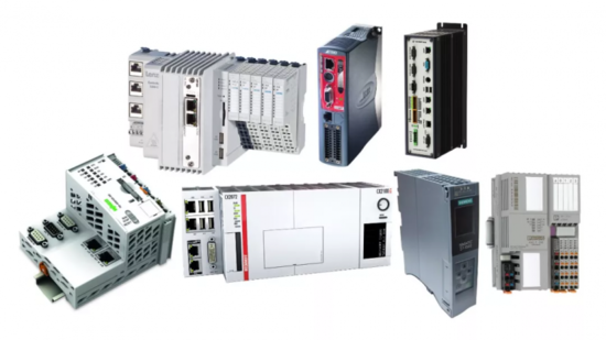

CoDeSys在国内知名度不高,但是在欧洲久负盛名,尤其在工业控制领域。我们上面提到的很多机器人公司都使用了它的产品,例如KEBA、倍福、固高,还有几乎所有的移动机器人控制器厂家。
设计CoDeSys的3S公司只卖软件,不卖硬件。硬件电路需要由用户自己设计,3S公司负责将Runtime System移植到客户的硬件上。Runtime System可以裸跑在硬件上,但一般是运行在操作系统上,配置操作系统也是客户的工作。
如果客户要求,CoDeSys的IDE可以定制,换成客户的logo和外观,这就是为什么你会发现不同厂家的开发平台长得不一样,但风格又比较相似。
当然,用户也可以使用其它IDE,例如倍福就使用了微软的Visual Studio,而背后的编译器等内核以及函数库仍然采用CoDeSys的方案。

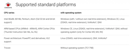

CoDeSys的Runtime具有强大的适应性,支持绝大多数的操作系统和硬件芯片架构。

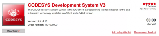

CoDeSys的IDE部分是免费的,你可以从其官网下载体验体验。真正收费的是运行系统Runtime System。

用户编写的PLC程序就像我们电脑里的应用程序,它运行在Runtime System上,而Runtime System又运行在操作系统之上。
Runtime System位于应用程序和操作系统之间。所以可以被称为中间件(Middleware)。在机器人软件里面,处于同样地位的还有ROS、OROCOS(Real-Time Toolkit)等等。
机器人的控制,像数控机床一样,对实时性有要求,因此我们选择的操作系统最好是实时操作系统(RTOS)。遗憾的是,我们经常用的操作系统都不是实时的,例如Windows和Linux。但幸运的是,有人对它们进行了改造,也就是加入实时补丁。
常用的实时操作系统有:VxWorks、QNX、Windows RTX、Xenomai、RT Linux、Linux RTAI、WinCE、μC/OS、SylixOs等等。考虑到Windows和Linux这两款操作系统的用户较多,CoDeSys推出了相应的实时补丁(RTE),为用户免去了改造的烦恼。
