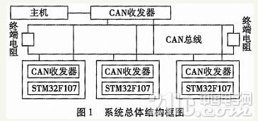

1 总体结构设计
CAN总线采用了不同于传统的分布式控制系统的构架,由分散于工业控制中现场智能节点完成传统系统中主机的常规测试与控制。因此基于CAN总线的分布式控制系统的主机不必监控底层设备,实现高性能的高层次控制与管理。一般基于CAN总线的工业分布式控制系统中由主机、数据转换器以及智能节点组成。
整个系统的结构如图1所示,主机和智能节点通过CAN总线连接,智能节点作为从机通过CAN接口连接CAN总线。主机由基于LabVIEW设计的监测软件和硬件资源组成,主要实现对智能节点的监测以及测试数据的显示和存储。数据转换器是串口转CAN总线实现数据的转换,并实现转发。各个智能节点都挂接到 CAN总线上,将采集到的数据发送到CAN总线上或者接受CAN总线上数据进行处理。智能节点主要由微控制器、CAN收发器以及相应I/O接口组成。

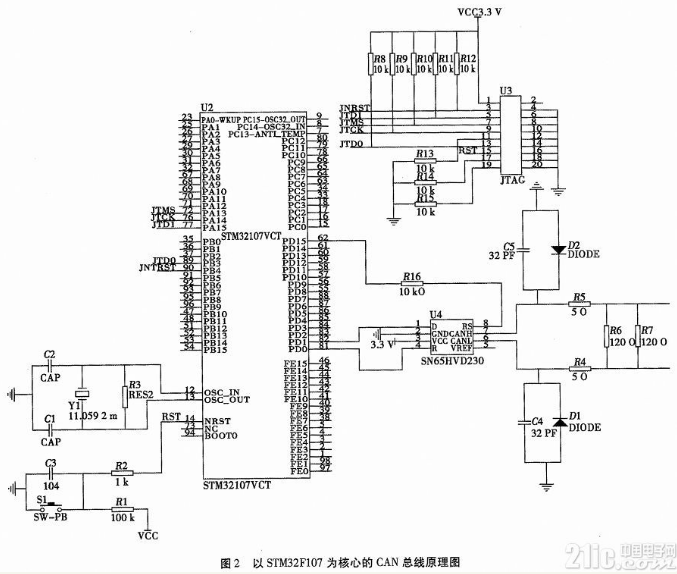

2 系统硬件设计
一般的CAN总线智能节点由三个部分:微控制器、CAN总线控制器以及CAN总线收发器组成。微控制器STM32F107内部已经集成了CAN总线控制器,故本文涉及的智能节点主要由STM32F107和CAN总线收发器组成。
图2是基于STM32F107智能节点系统的CAN总线部分原理图。图中STM32F107的PD0和PD1脚分别为CANRX和CANTX引脚,为 CAN总线的输入输出管脚,连接CAN总线收发器才能与CAN物理总线相连。CAN收发器SN65HVD230,具有速度高达1 Mbps的差分发送、差分接收能力,提供三种工作模式:高速、低电流待机和斜率控制。自身具有短路保护、失地保护、过压保护和过热保护。常态下工作电压是 -2V~7V,瞬时耐压范围是-25V~25V。CAN收发器SN65HVD230第8引脚经10 k电阻与PD15连接,这样可以由微控制器控制其工作模式,当PD 15为低电平时为高速工作模式,PD15为高电平时为低电流待机模式。CAN收发器SN65HVD230与CAN总线的接口设计时采用较强的抗干扰措施,以及过流保护等方式。其中与CANH、CANL串连的5 k电阻可起到一定的限流作用;并联在CANH、CANL和地之间的32 pF的小电容,防止高频干扰,同时具有一定的防电磁辐射能力;在CAN总线的输入端与地之间接的防雷击管,可以滤除CAN总线输入端和地之间的瞬态突变干扰。
复位电路则是包括按键复位电路和上电自动复位电路组成,加强其可靠性。本文为了系统的调试,集成了JTAG的调试接口。
