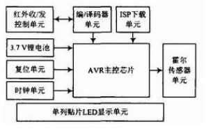

1 系统硬件设计
LED旋转屏显示系统的系统框图如图1所示。AVR主控芯片是整个显示系统的核心,由于系统要借助红外控制单元实现显示内容的更新,加之系统后期的可扩展性,在综合考虑应用需求和成本后,选用了高性能、低功耗的AVR微处理器ATmega16L作为主控单元的核心芯片。ATme-gal6L工作电压为2.7~5.5 V,所以采用3.7 V锂电池对AVR芯片和列LED显示单元独立地供电,这样就解决了该旋转屏设计过程中的电源供电问题。

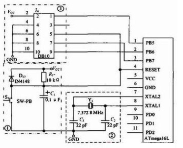

1.1 AVR基本外围电路设计
AVR单片机的基本硬件电路包括复位电路、晶振电路、A/D转换滤波电路、ISP下载接口等几部分。
1.1.1 复位电路
复位电路的设计如图2中区域①所示。ATmega16L已经内置了上电复位设计,并且在熔丝位里,可以控制复位时的额外时间,故AVR外部的上电复位电路可以设计得很简单:直接接一只10 kΩ电阻(R17)到Vcc即可。为了可靠,再加上一只0.1μF的电容(C1)以消除干扰和杂波。图中D17(IN4148)的作用有两个:一是将复位输入的最高电压钳在Vcc+0.5 V左右;二是在系统断电时,将R17(10 kΩ)电阻短路,使C1快速放电,让下一次来电时,能产生有效的复位。当AVR处于工作状态时,按下开关S1,复位脚RESET变成低电平,触发AVR芯片复位。
1.1.2时钟电路
时钟电路的设计如图2中区域②所示。内置了RC振荡电路,并可产生1 MHz,2 MHz,4 MHz,8 MHz的振荡频率。但是当要求比较精确的波特率时,建议通过外部的电路实现,如图2中区域②所示的电路。图中晶振两端均接入了22 pF的电容。ATmega16L实际使用时,这两只小电容不接也能正常工作。不过为了线路的规范化仍然建议接上。
图1中的时钟单元不但包括ATmega16L的时钟电路,还涉及实现旋转屏实时时间显示的电路,即在ATmega16L主控芯片的D接口接入诸如DS1302时钟芯片,使旋转屏实时显示2100年以前的年月日等时间值。
1.1.3 ISP下载接口
ISP下载接口如图2中区域③所示。该接口不需要其他器件,这里使用双排2×5插座接入接口,使用插座形式也为日后升级AVR内的软件提供方便。由于没有外围器件,故PB5(MOSI),PB6(MISO),PB7(SCK),RESET脚仍可以正常使用,不受ISP的干扰。

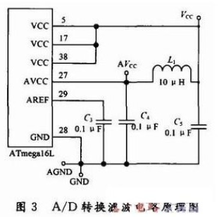

1.1.4 A/D转换滤波电路
A/D转换滤波电路如图3所示。为减小A/D转换的电源干扰,ATmega16L芯片有独立的A/D电源供电。在Vcc串上一只10μH的电感L1,然后接一只0.1μF的电容C5到GND。使用了ATmega16L内部自带的2.56 V标准参考电压,也可以从外部电路输入参考电压,比如可以在外部接入TL431基准电压源,并且在AREF引脚接一只0.1μF的电容C3到GND。

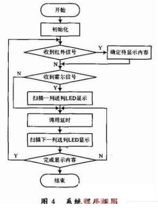

2 系统软件设计
LED旋转屏的软件程序设计主要包括由两个中断所实现的多内容、多形式的图案显示。系统上电后,首先检测红外信号,如果收到红外信号,则首先确定所要显示的内容,然后由安装在系统底部的霍尔元件检测开关信号来判别列LED旋转时的起点位置,获得相应信号后,AVR芯片通过数据处理,将各列数据依次送给旋转中的列LED,进而以点阵屏的形式显示相应内容。系统主体流程图如图4所示。
