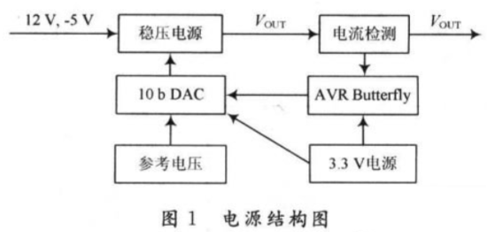

1 电源系统结构
在本文中,提出了一种基于AVR Butterfly的电源设计,能够很好地完成嵌入式系统的供电和系统的测试要求。电源系统的结构如图1所示。

系统由两种电源电压供电,主电源电压12 V,给目标系统和Butterfly(通过一个3.3 V线性稳压器)提供足够的电流,另一个电源电压-5 V是用来给功率放大器提供负电压的。主模块是线性稳压电源,一个10 b的DAC控制该电压,该模块的输出接入电流检测模块,然后从输出端输出。

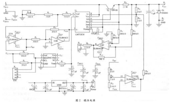

如图2所示,电源的主要部分是LM723稳压电源,它的参考电压受外部干扰小,而且短路保护时,它的输出电压为0。LM723输出电压的范围是2~37 V之间。若要LM723输出电压大于2 V,V-引脚可以直接接地,但是为了能够使输出电压达到0 V,V-引脚应该接至少应为-0.4 V的负电压,有多种方法能够达到这种要求,一个是使用倒相器把正电压转换为负电压,但是这样会引入噪声干扰,由LM273的技术手册和它内部的结构可知,LM237的参考电压与V-引脚的电压直接相关,这个引脚的电压必须稳定,而且不能有干扰,因此在这里采用另一种方法来得到合适的电压,如图2所示,在电路中,VREF=1.28 V是由U2A,R19,R5和R6从LM723的参考电压得到,它被功放U2B,R1,R2倒相,在节点VM256=-2.56 V,这就是完成了一个到VREF的负反馈,部分地补偿了由于温度对电压的影响,使得参考电压稳定,这里的R19是可调电阻,可以控制VM256点的电压到一个合适的值,使得LM723的输出的基准电压可以微调。
TC1321DAC连接到LM732的IN引脚上,用来设置输出电压,TCl321有10位的分辨率,2.7~5.5 V输出电压,积分微分线性度并且输出电压的偏移量小于8 mV,该DAC是由Butterfly内部的CPU通过I2C总线控制的。它的参考电压VREF=1.28 V。DAC的输出电压通过一个简单的低通滤波器(由R7和Cs构成),目的是使得输出电压平滑,去除毛刺。
由于许多电子设备不能在反相电压下工作,于是在该电源设计中有电压偏置纠正电路,如图3所示,由R20,R9,R10,R18和U2D构成电压反馈电路,在电源刚刚启动时(这时的DAC的输出是0),这部分电路能够消除负电压输出。这里是用电路来完成,没有使用在软件中加一个常数给DAC的方法,这是因为偏移量可能是正值,在软件中DAC的常数就应该是一个负值来纠正,而这种方法不起作用,因为DAC只在无符号数下工作。
二极管D1给供电电路提供了保护使得输出电压不会低于-0.7 V。在电源的输出端,有一个1μF的电容,是用来防止电路的自激振荡,这个电容值不能太大,如果太大电源的输出响应会变慢,CPU控制电源的速度降低了。三极管Q1用来放大LM723的电流输出,Q1耗散的多余功率P=(VIN-VOUT)&TImes;IOUT。
电阻R14设置了LM723的电流门限,当R14上的电压达到0.65 V时,输出电压由微分放大器U2C钳制,此时R14上的电压被微分放大器放大,电压与输出电流的比是1 V/1 A。电压放大到5.6 V/A以适应Butter-fly的VIN测量电路的测量要求。电源的控制部分是Butterfly,结构如图3所示,它有良好的用户界面,有五通道的控制杆和六字符的LCD许多外围设备连接着微控制器,比如扬声器、数据闪存、一个NTC电热调节器、一个光敏传感器和一个RS 232通信端。所有的外围接口都能用来扩展系统的功能。现在,在这个电源设计中使用到LCD、控制杆、JTAG、ADC、USI(用I2C驱动DAC)和一电流保护指示LED。
