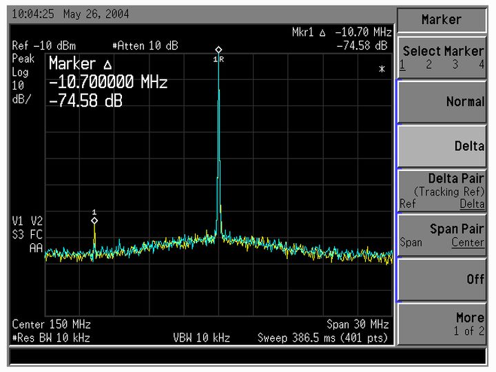

过度激励分析仪的输入混频器可能会导致杂散信号。
大多数频谱分析仪(尤其是使用谐波混频扩展调谐范围的分析仪)都拥有二极管混频器。将用于创建中频信号的 LO与该二极管混频器中的输入信号相结合时,创建内部失真。为多种混频器输入电平规定第 2 个和第 3 个失真产品。
针对您的频谱分析仪,可参阅校准指南或规范指南中的动态范围曲线。无杂散动态范围取决于混频器中的输入电平。
深入了解动态范围图表非常重要,但简单测试可以确定显示的杂散信号是否是一个内部生成的混合产品还是输入信号的一部分:修改输入衰减。衰减器是射频输入和第一个混频器间的唯一一个硬件。在杂散信号上做出标记并提高输入衰减。如果标记值没有改变,那么杂散信号就属于外部信号。而如果标记值改变,信号就是内部信号或者是内外部信号的总和。继续增加衰减,直到标记值不再改变,再开始测量。这一点就是优化第一个混频器输入电平的最佳值,因为此时所做的测量内部失真最低。一般来说,需要测量的动态范围越广,第一个混频器的输入电平就应该越低。
屏幕图像下端的黄色迹线表示在输入混频器被过度激励时的内部失真。衰减为零。蓝色迹线表示当衰减设置为10 dB时,杂散信号所减少的电平。
