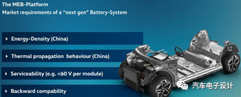

1)市场需求:主要包括中国的能量密度的需求;中国热失控实验的能力,可维修特性(模块电压要设计小于60V),还有向前兼容的能力,要兼容之前的需求。
2)技术需求:可扩展性(不同的电量梯度)、四驱和两驱的能力,设计的轻量化,便于组装,集成化冷却的方案,最重要的还是兼容不同的电芯形式。
图1 下一代MEB电池的需求
