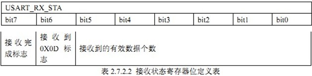

USART1_IRQHandler(void)函数:
当串口1发生了相应的中断,就会跳到改函数执行。这里设计了一个小小的接收协议(系统并未定义):通过这个函数,配合一个数组USART_RX_BUF[ ],一个接收状态寄存器USART_RX_STA实现对串口的数据的接收管理。USART_RX_BUF[ ]最大值为64,也就是一次接收的数据最大不能超过64字节。USART_RX_STA是一个接收状态寄存器,其各位的定义如表所示:
(注意:这个是作者设计的协议,怎样判断串口接收一组数据完毕?由于每次接收的数据长度不一样,少的就3个8位数据,多的时候有十多个,这个数据个数是不定的,且没规律的数据,有什么好的方法让它接收完整?
协议的设计思路如下:
当接收到从电脑发过来的数据,把接收到的数据保存在 USART_RX_BUF 中,同时在接收状态寄存器(USART_RX_STA)中计数接收到的有效数据个数,当收到回车(0X0D,0X0A)的第一个字节 0X0D时,标志位即第六位置1,计数器将不再增加,等待 0X0A的到来,而如果 0X0A 没有来到,则认为这次接收失败,重新开始下一次接收。如果顺利接收到 0X0A,则标记 USART_RX_STA的第七位,这样完成一次接收,并等待该位被其他程序清除,从而开始下一次的接收,而如果迟迟没有收到 0X0D,那么在接收数据超过 64 个了,则会丢弃前面的数据,重新接收。由于这个寄存器是作者定义,我们理解时可能容易迷糊,其实这个跟普通寄存器类似,只不过是作者定义了一个8位数,规定了它每位的定义,前两位是两个个标志位,后六位用来计数,这样就好理解了。函数代码如下:
