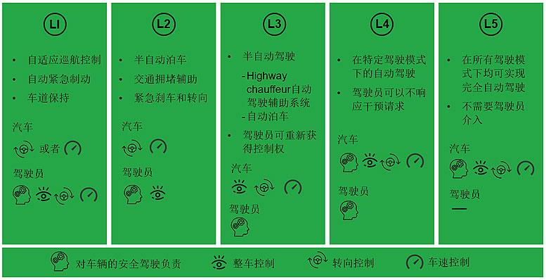

自动驾驶的分级
为了完美地解答这个问题,我们还是要先回到自动驾驶的分级上。按照美国汽车工程师学会SAE给出的定义,自动驾驶从L1到L5分为五级,分别对应着驾驶支持、部分自动化、有条件自动化、高度自动化和完全自动化。
自动驾驶的分级说明
从图中不难看出,各个级别之间的差异是根据驾驶控制权的归属来界定的,自动驾驶级别越低,驾驶员对车辆的控制权就越强。比如在L1中,包括自动巡航、自动制动和车道保持等几个内容,它们实际上只允许车辆在一个方向上做加速或减速的自动控制,而不包括转向的操作,驾驶员仍然对车辆具有绝对的控制权,必须通过亲自观察环境做出正确的判断和决策;而到了L5,车辆则处于无需驾驶员干预的完全自动化状态,在大多数情况下驾驶员甚至对车辆的驾驶没有“发言权”。
从这个分级规则中我们也可以看出,在L3到L4之间,其实存在一个很高的“台阶”。如果说,从L1到L3的自动驾驶系统还是一个驾驶员导向的产品,核心要义还是由人去操控汽车,那么到了L4和L5,汽车基本上就等同于一个机器人了,在大多数情况下是处于与“人”切断联系的状态,自主运行。也可以说从L1至L3,产品广告词吹得再玄妙,也还是ADAS,只有到了L4和L5,才是真正进入了的自动驾驶的境界。
从L1到L5的这种跨度,反观上文中所提到的技术架构的可扩展性,就显得更具挑战性了。
