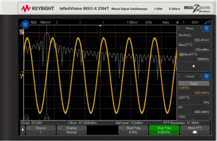

我们必须了解示波器的采样特征对于 FFT 测量的质量有什么样的影响。示波器的模拟带宽、采样率、存储器深度和捕获时间均对于测量结果有着深刻影响,同时这种影响也取决于被测信号的特征,以及这些信号特征与示波器捕获性能之间的关系。
例如,在这个简单的示例中,我们要测量一个单音频 600 MHz 正弦波信号,并想要观察此信号的基本频谱特征,示波器必须拥有足够的模拟带宽才不会对信号的幅度造成衰减。由于这台示波器拥有最大 1 GHz 的模拟带宽,因此足够测量 600 MHz 音频。该测量将证明时间 / 格设置对于在测量时保持此带宽是非常重要的。
为了避免在信号的数字化过程中发生混叠,采样速度必须至少达到被测信号中任何可感知频率的两倍。在这个最简单的正弦波示例中,测量这个 600 MHz 正弦波信号需要使用至少 1.2 GHz 的采样率。显然,本示波器高达 5 GSa/s 的采样率对此测量绰绰有余。但要达到至少 1.2 GHz 的采样率,示波器的时间 / 格设置必须保持在某个特定范围内。
对这个 600 MHz 正弦波的 FFT 测量能达到什么样的质量呢?让我们回到图 1 中的示波器 FFT 测量,请注意主要的单频尖峰,其相关的测量游标显示大约 600 MHz 的频率和 0 dBm 的功率。这与预期相吻合。
由 FFT 数据所驱动的 FFT 中的实际谱线之间的间隔称为“分辨率带宽”。因为信号能量的分布方式,所以它有时也称为频率“分段”宽度。分辨率带宽严格基于采集数据的时间长度和所选 FFT 窗口类型的因数。此处使用矩形窗口,因数为“1”,因此分辨率带宽就是记录时间的倒数。在本例中:
分辨率带宽 = 1 / (200 ns/ 格 x 10 格 ) = 500 kHz
因此这个 FFT 能够区分信号频谱中间隔大于 500 kHz 的频率分量 , 而间隔小于 500 kHz 的频率分量会混成一团无法区分。FFT“分辨率带宽”不应与屏幕上显示的“FFT 分辨率” 数字(153 kHz)相混淆。后者描述的是 FFT 数据中两个 FFT 点之间的实际间隔,但它不是在既定时间跨度内所获得的实际分辨率带宽。

为了证明记录时间对 FFT 结果的重要性,如果时间 / 格放大至 1 ns/ 格,屏幕上只显示 10 ns 的新时间记录,则分辨率带宽会迅速改变为:
分辨率带宽 = 1 / (10 ns) = 100 MHz
FFT 结果的巨大变化如图 2 所示,图中更粗糙地显示了 600 MHz 的频域尖峰。显示在此进行了折衷。现在正在处理的时间采样越少,那么计算出的 FFT 结果的频谱线就越少,分辨率带宽越差,但是测量速度大大加快。

MSO-X 3104T 示波器拥有 1 GHz 的模拟带宽和高达 5 GSa/s 的采样率,能够执行各种测量。这两个技术指标均非常重要,将直接关系到哪些测量应用是能够实现的。我们讨论的第一个测量实例是捕获注入 50 Ω 电阻的 600 MHz、632 mV(峰峰值)、0 dBm、1 mW 正弦波信号(橙色),以及 FFT 结果(白色),如图 1 所示。
图 1. 使用 600 MHz 正弦波输入进行的 200 ns/ 格进行时域捕获以及 FFT 计算结果。
