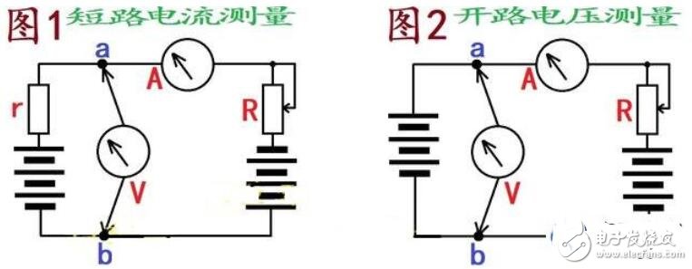

测量时首先要把太阳能电池板清理干净,放到阳光充足的地方正对着太阳,而且不能有仼何阴影投射在板面上。然后把万用表拨至DC一200V档即可测到开路电压值。然后把档位換成DC一20A的电流档,测量方法同上,就可以得到短路电流值。但这种测短路电流的方法仅限于太阳能电池板,其它电源或电池绝对不能用电流表直接测,否则有可能烧毁电源或仪表。
由于电流表内阻不可能为零、电压表也做不到∞,所以万用表直接测会存在一定误差。但这种方法简便易行,尽管有些误差,作为普通用户已足够用了。如果想测的更为准确,就需要外加电源用以抵消仪表内阻的影响。具体做法如下:
短路电流和开路电压的测量方案
图1是短路电流测量方案。所谓短路电流,就是指电源输出电流造成的全部压降都加在内阻r上的一种状态。此时的基本特征是α点电位=b=0。外加电源后通过电阻R的调整,使电压表V的读数为0,很好的模拟了电源短路时的状态。此时电流表A的读数就是短路电流。
图2是测开路电压的方案,接法和图一类似,只是把外电源反接。通过调整外电压,让电流表A读数为0,这就相当于使用了内阻∞的电压表,消除了电压表内阻分压造成的测量误差。
后面介绍的两种用附加电源测电流和电压的方法,也仅限于测太阳能电池板,不能用于其它电源,也不建议初学者操作,否则有可能烧毀电源或电池板。

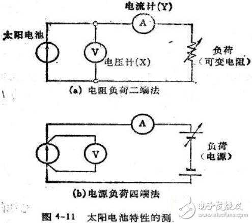

太阳能电池板的开路电压和短路电流是用仪表测量出来的,这是基本参数,出厂的时候都有。开路电压好测量,就是用万用表的电压档直接测量太阳能电池板不接负载的电压就是了,测量短路电流不能用电源负荷二端法测量(图a),因为短路电流很大会受到电源的内阻和仪表的内阻影响,所以不准确,短路电流要用到电源负荷四端法(图b)才能准确的测量在电路b中,调节可变电源使输出电压为零时,即可得到短路电流。
