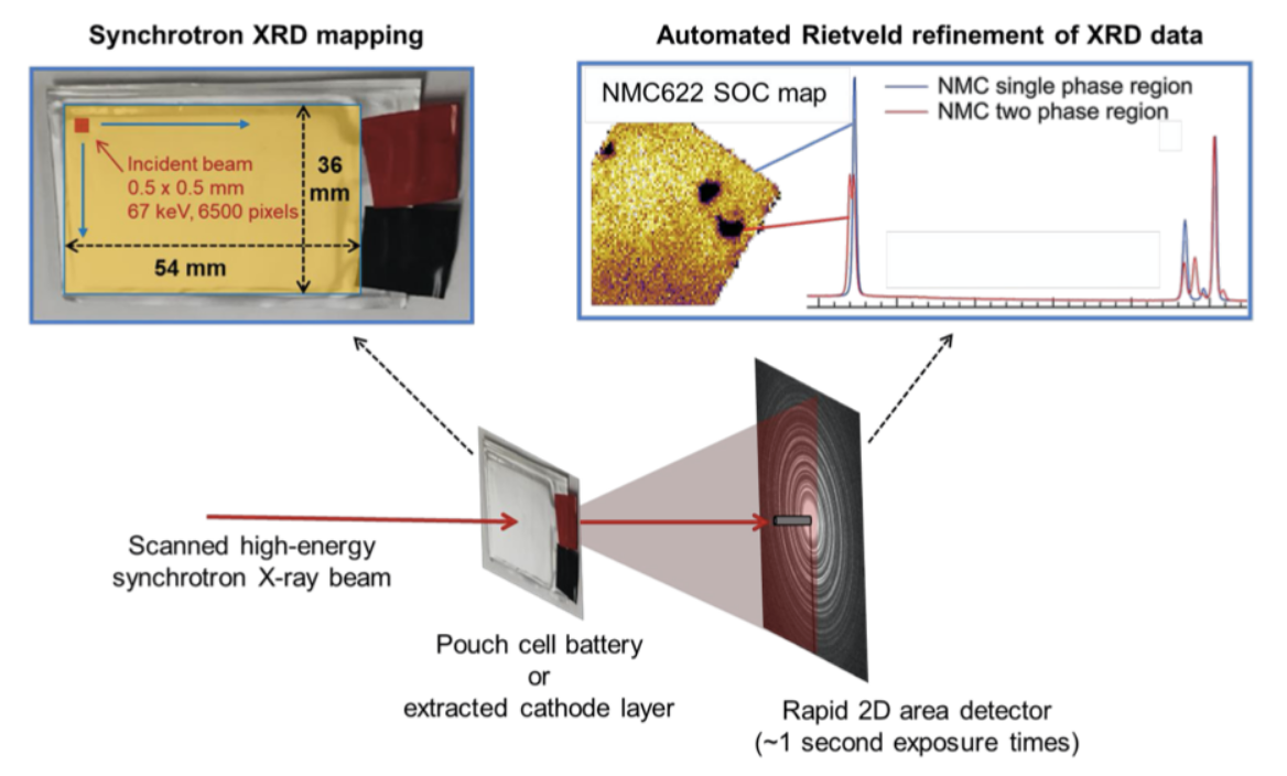

接下来,美国能源部爱达荷州国家实验室(INL)的科学家对其中一个多层袋状电芯进行了电化学测试。测试结果显示,在最初的170个周期中,只有15%的电芯出现容量损耗。然而,在接下来的25个周期中,有75%出现容量损耗。为了解末期容量衰减的原因,他们从电芯的七个正极层中提取其中一层,并将其送到布鲁克海文实验室,利用国家同步加速器光源II(NSLS-II)的X射线粉末衍射(XPD)光束线进行研究。
电池,锂金属电池失效,电池失效原因,X射线,电池性能图,电池性能,
在XPD中,照射到样品上的X射线只以一定角度反射,从而产生特有的图案。这种衍射图可以提供样品结构的多方面信息,包括电芯单元的体积(结构中最小的重复部分),以及原子在电芯单元内的位置。
研究团队主要想了解锂金属负极,但其X射线衍射图案很弱(因为锂的电子很少),而且在电池循环过程中变化不大(仍然是锂金属)。因此,研究人员通过研究锂镍锰钴氧化物(NMC)正极中密切相关的变化,来间接探测负极的变化,因为NMC的衍射图案要强得多。Khalifah解释说:“如果负极开始失效,它的问题将反映在正极上,因为正极附近的区域将无法有效地吸收和释放锂离子。”
在实验过程中,XPD光束线起到了关键作用。由于能量很高,这条光束线上的X射线可以完全穿透电池电芯,即使是几毫米厚的电芯。通过该光束的高强度和大二维面积探测器,科学家能够快速收集电池上数千个点的高品质衍射数据。
研究人员表示:“对于每个点,我们大约在一秒内就能得到高分辨率衍射图案,因此只需两个小时就可以绘制出电池的整个区域。比起使用传统实验室X射线源产生的X射线,要快100多倍。”

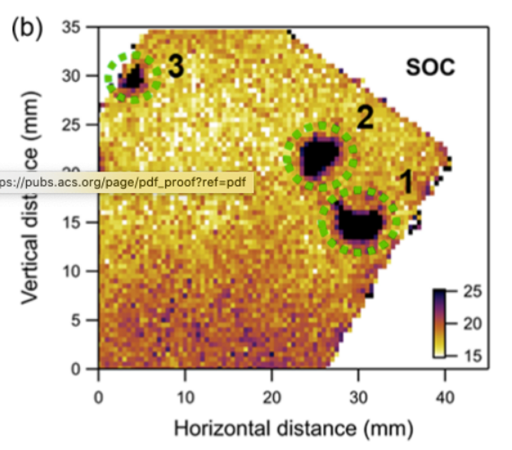

SOC绘制图显示了三个“热点”,每个热点的直径都有几毫米,其局部性能比电池其他部分的性能差得多。热点区域的NMC正极只有一部分循环有问题,其余部分可与电芯保持同步。由此可以看出,电池容量衰减是由于液体电解液被部分破坏,这会导致电池“冻结”在当前的SOC。
其他可能导致电池容量衰减的原因,如随着电极表面形成降解产物,锂金属负极出现损耗或逐渐丧失锂离子或电子导电性,不会使热点区域同时存在活性和非活性NMC正极。
在由INL团队成员领导进行的后续实验中,研究人员测试较小的纽扣电芯,通过故意耗尽电解质使其失效。结果显示,这种电芯表现出与大袋状电芯相同的行为,从而证实失效机制。
“从同步加速器X射线和电化学数据来看,电解液耗尽是与这些数据最一致的失效机制。在电芯的许多区域,我们看到电解液部分耗尽,这使离子传输变得更加困难,但也不是完全不可能。而在三个热点区域,电解液基本上用完了,根本无法进行循环。”
