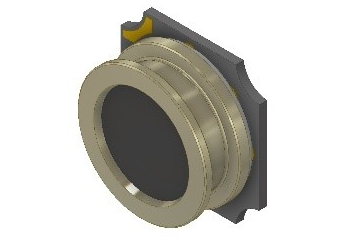

TDK株式会社  (TSE: 6762) 宣布了InvenSense ICP-10125 在全球范围内的销售,该产品是MEMS气压传感器平台SmartPressureTM系列的一部分。 ICP-10125达到了业界最低的0.4 Pa RMS压力噪声,实现了业界最低的1.3 µA功耗,并以±0.5 Pa/C的温度系数确保了出色的温度稳定性。
ICP-10125在一个3.55 mm x 3.55 mm x 1.45 mm小型烟囱帽封装中集成了气压和温度传感器,并带有防水胶,提供IPx8至10 ATM防水。 开口和烟囱帽经过精细加工,可以让客户产品的生产和组装过程中更轻松处理。 该解决方案针对健身,智能手表和便携式设备市场,这些市场可协助进行健身活动监控,E911呼叫的位置跟踪以及室内/室外导航(航位推算,地板/电梯/台阶检测)。
SmartPressureTM 家族与竞品相比采用了创新的电容式MEMS架构,可提供更低的功耗和更低的噪声。 凭借其超低噪声和低功耗,ICP-10125非常适合可穿戴健身监控和电池供电的物联网。 它可以测量的高度变化小至8.5厘米,小于单个楼梯台阶的高度。
TDK集团旗下的InvenSense产品营销总监Uday Mudoi说:“ICP-10125以较小的封装尺寸提供了高精确度,低功耗,高温度稳定性和防水性能,可满足可穿戴市场的需求。” “它可以确定E911呼叫的准确位置,跟踪高度变化以进行活动监视,并延长始终开启的运动感应应用的电池使用时间。”

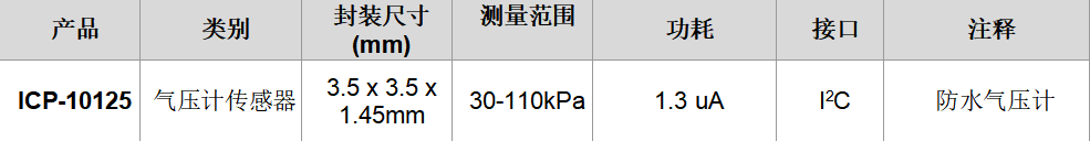

主要特性和优点
气压测量范围: 30 to 110 kPa
多种模式提供不同功耗和噪声优化组合
0.4 Pa @ 10.4 µA (超低噪声模式)
0.8 Pa @ 5.2 µA (低噪声模式)
3.2 Pa @ 1.3 µA (低功耗模式)
气压传感器温度系数: ±0.5 Pa/C
IPx8: 防水可达10 ATM
工作温度范围: -40 °C to 85 °C
