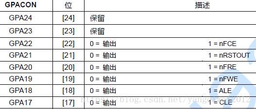

GPA接口复用如下:
经查” TQ2440_V2核心板原理图”,GPA21未连接,如下图:

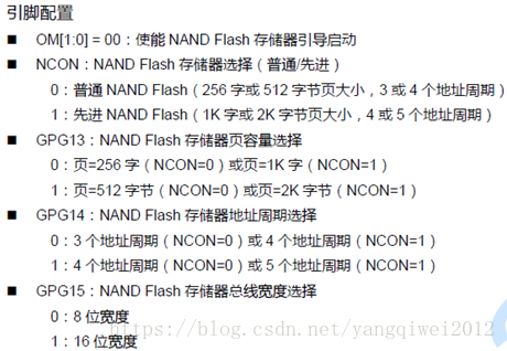

S3C2440提供OM[1:0],NCON,GPG13,GPG14,GPG15这5个信号来选择NAND FLASH启动,参见S3C2440中文手册,可知:
TQ2440核心板提供的连接关系:
由上图可知,电阻NR5未焊接,即NCON与GND是断路,所以:NCON=1,GPG13=1,GPG14=1,GPG15=0。即,先进NAND Flash,每个页面2K字节,需要5个地址周期,8位宽度。

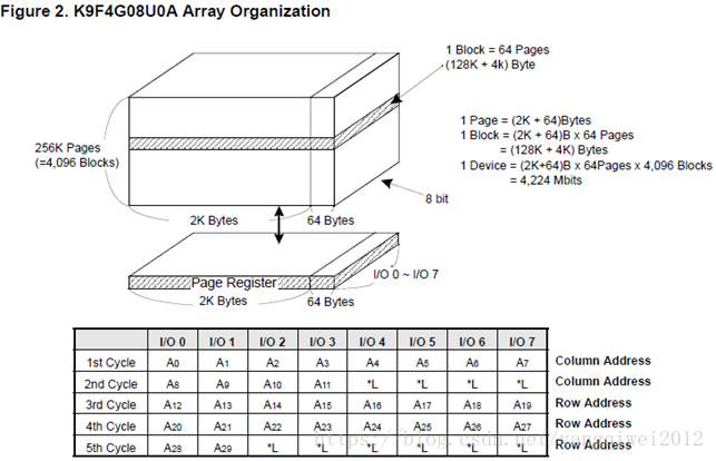

3.     NANDFLASH内部组织结构
如下图所示:
由上图可知K9F4G08结构:
共4096个块,每个块有64个页,因此共有4096x64 = 256K 个页,每个页有效存储数据是2K字节,因此总共有效存储容量512M字节。
访问一个数据需要共5个周期(Cycle):
第1,2个周期访问列(A0—A11),即访问页内,2^11=2K
第3,4,5个周期访问行(A12—A29),即访问块, 2^(29-11)=2^18=256K。
具体到程序代码中是这样:
NF_Send_Addr(0x00);
NF_Send_Addr(0x00);
NF_Send_Addr((page_number) & 0xff);
NF_Send_Addr((page_number >> 8) & 0xff);
NF_Send_Addr((page_number >> 16) & 0x3);
分5个周期。因为读写一般是按页为单位进行,所以前2行发0x00,后面3行把页号分3次发到A12--A19上。

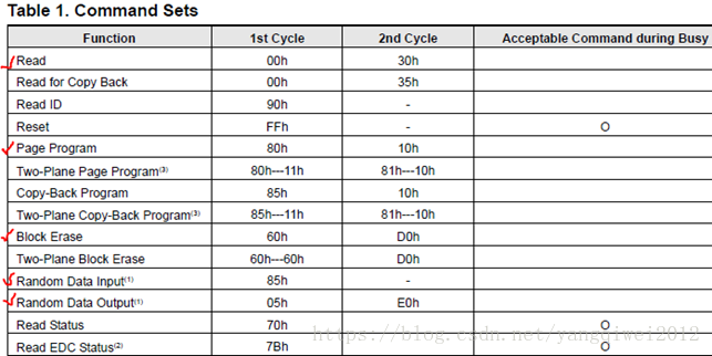

对NAND FLASH的访问操作(读,写,擦除)可按照下面的步骤:
a.发送命令:是哪种操作,读,写,擦除?
b.发送地址:对哪一个地址操作
c. 发送数据。

对于GPACON设置如下 (虽然GPA21未用到):
rGPACON &=~(0X3F << 17) ;
rGPACON |= (0X3F<< 17) ;

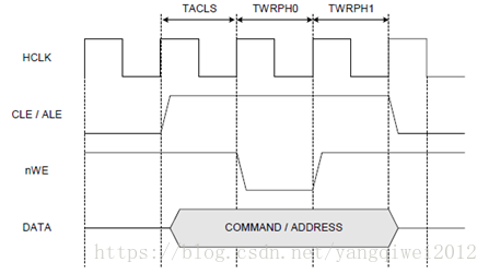

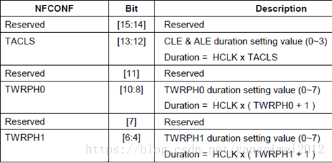

对于NFCONF,需要了解各参数对应关系。 S3C2440手册中如下图:

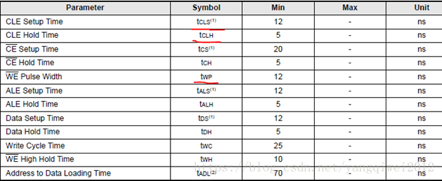

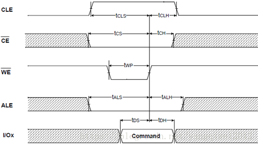

NAND FLASH的datasheet的时序关系:
由上图可知,TWRPH0 = tWP ,TWRPH1 = tCLH(= tALH)
例程中,FCLK=200MHz,HCLK=100MHz,PCKL=50MHz,因此:
tCLH = 5ns,Duration = 10ns *(TWRPH1+1)   ==> TWRPH1=0
tWP = 12ns,Duration = 10ns *(TWRPH0+1) = 12min  ==> TWRPH0>=1即可
tCLS - tWP = TACLS= 0ns,==> TACLS>=0,取TACLS=1.

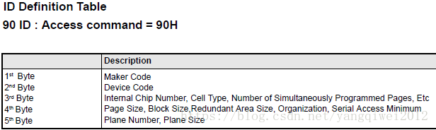

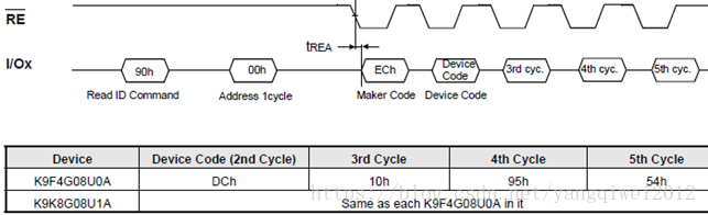

6.     读器件ID程序
读器件ID的命令是90H,接下来5个周期读到产品信息码:
由上图可知,发送Address后有一个tREA延时。
读ID的程序如下:
void NF_ReadID(unsigned char *buf)
int i;
NF_Enable();
NF_Enable_RB();
NF_Send_Cmd(CMD_READID); // read id command
NF_Send_Addr(0x0);
for ( i = 0; i < 100; i++ );
        *buf = NF_Read_Byte();
*(buf+1) = NF_Read_Byte();
*(buf+2)    = NF_Read_Byte();
*(buf+3) = NF_Read_Byte();
*(buf+4) = NF_Read_Byte();
NF_Disable();
