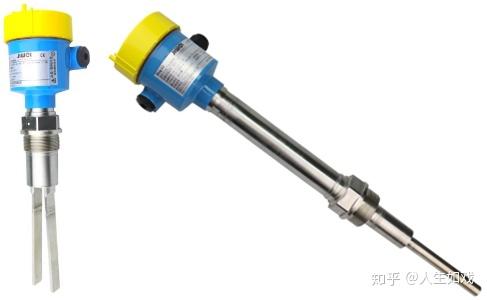

振棒料位开关与音叉料位开关的区别是什么?在论坛上和用户的咨询中,这是一个被提及较多的问题。是的,二者都是利用共振原理进行工作的,那么,二者的区别都有哪些呢?
一、工作原理不同
  1、音叉料位开关的工作原理是通过安装在音叉基座上的一对压电晶体使音叉在一定共振频率下振动。当音叉料位开关的音叉与被测介质相接触时,音叉的频率和振幅将改变,音叉料位开关的这些变化由智能电路来进行检测,处理并将之转换为一个开关信号。
  2、振棒料位开关的振动棒是一个电子线路进行激励并保持共振,当被测介质到达并部分覆盖住振棒开关的探头时,振棒开关的振动阻尼突然增强,这种振动参数的改变将通过检测回路触发继电器,从而为物位控制提供了上、下限开关信号。
二、产品结构不同
  1、振棒料位开关根据棒体的不同,可分为单棒振棒料位开关和双棒振棒料位开关。相比而言,双棒振棒料位开关由于采用内外嵌套设置的双管设计,产品测量的灵敏度和可靠性更高,最低测量密度可达0.02g/cm³。
  2、音叉料位开关的探头采用音叉式设计,通过合理增加叉体面积,相比振棒料位开关灵敏度更高,其最低测量密度低至0.008g/cm³。
三、应用场合不同
  1、计为Tube-11振棒料位开关是国产首款基于双管设计的棒状振动料位开关。产品主要用于测量颗粒状固体料位,最低测量密度可达0.02g/cm³,能够满足绝大部分颗粒状料位的现场测量要求。产品性能指标达到行业先进水平,具有极高的可靠性。
  2、计为Fork-11音叉料位开关是一种专用于测量粉末和细小颗粒的固体料位开关。产品可测最低物料密度达0.008g/cm³,特别适合超低密度的料位测量,具有广泛的适应性和极高的可靠性。
