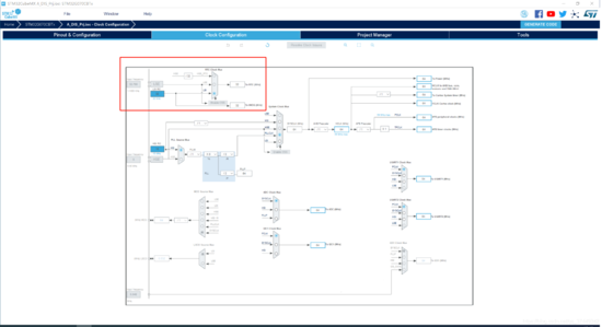

1.时钟树配置:
因为板子没有外部RTC晶振,所以只能使用内部32KHz晶振,时钟树配置如下:
在这里插入图片描述

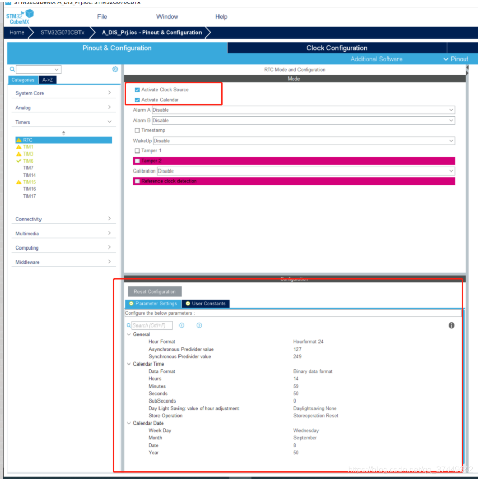

2.RTC配置:
在这里插入图片描述

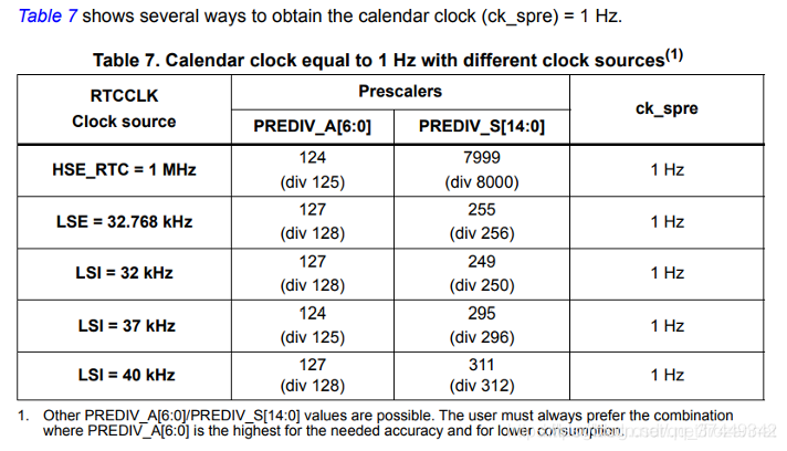

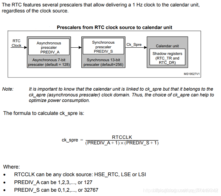

(1)关于Asynchronous Predivider value 和 Synchronous Predivider value填写多少,请看下面:
在这里插入图片描述
在这里插入图片描述
因为内部晶振是32KHz,所以毫无疑问应该选择LSI=32KHz即:
Asynchronous Predivider value :127
Synchronous Predivider value :249
(2)关于Hours、Minutes等这些初值没啥好疑问的,直接填写,但是Year需要注意一下,它是从1970年开始算起的,所以比如填写50就是2020年的意思。
