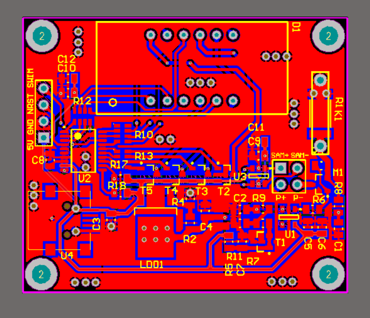

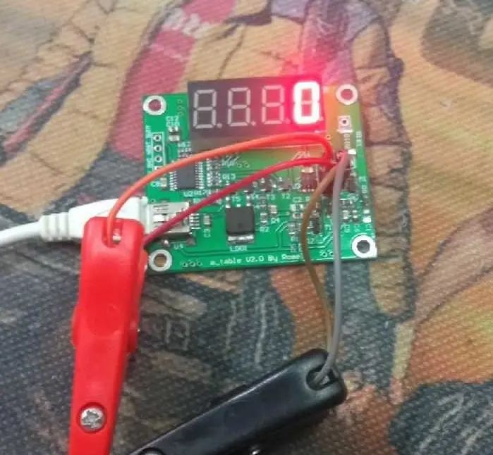

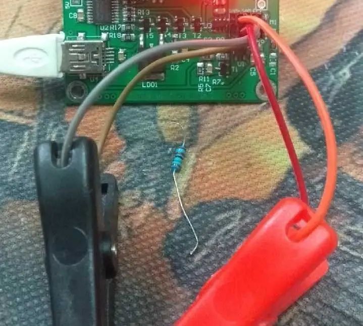

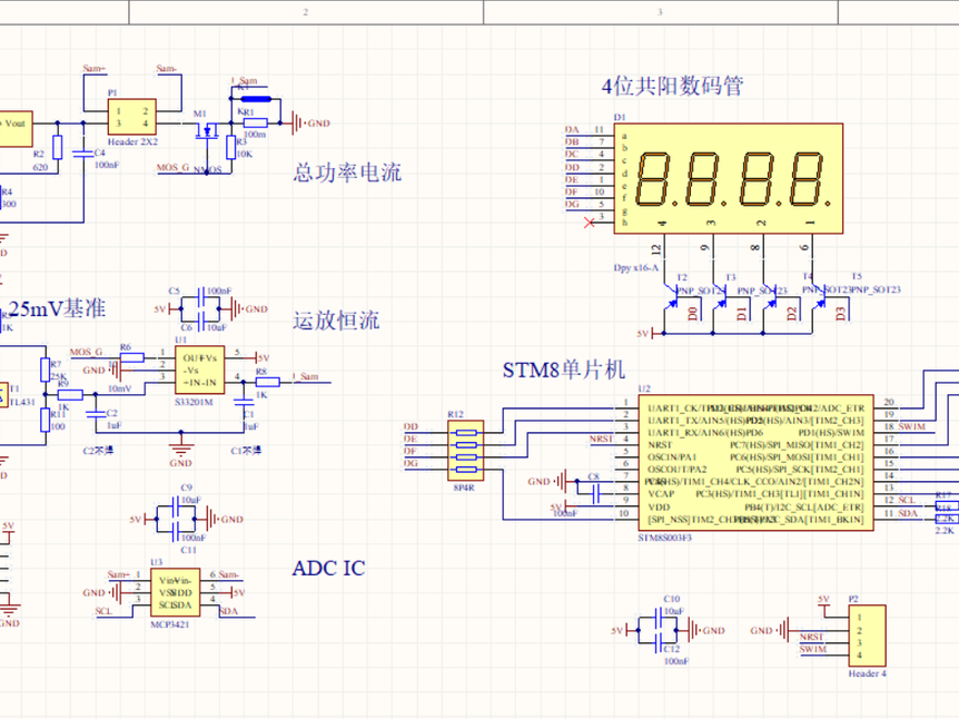

主控采用STM8单片机,测量使用开尔文接法,测量精度与系统使用电阻精度精度有很大关系,使用高精度电阻可以大大提高测量精度,下载程序后即可使用。
