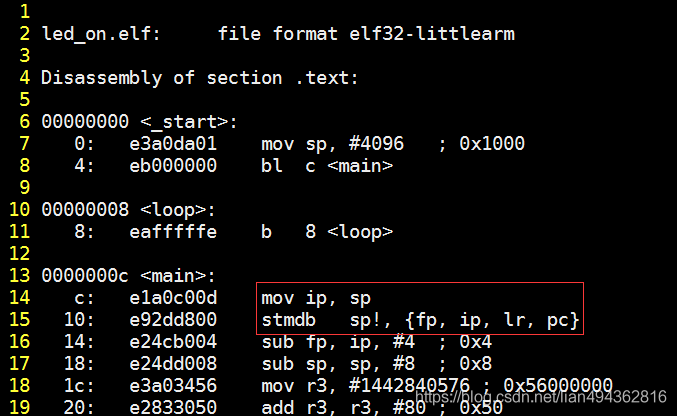

当程序跳到C语言执行时,第一件事情就是保存现场,而保存现场就需要将数据压入到栈中。因此查看反汇编代码时,跳到main之后,开头就执行了 “stmdb sp!, {fp, ip, lr, pc}”指令,这里就用到了SP 。
led_on.dis
在这里插入图片描述

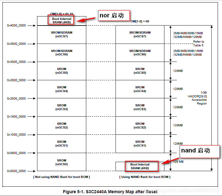

SP的设置根据nand flash, nor flash这2种不同启动方式可以配置成2个值,nand flash 是4096, nor flash 是0x40000000 + 4096。
主要原因:
1)nand flash的数据无法直接读取,需要预先发送指令,所以当使用nand启动时,2440会把nand 前4K的数据拷贝到内部的SRAM里面,这样程序是从在内部的SRAM里面读取指令。因为程序是从0地址开始拷贝,SP设置成4906(4K),SP的数值又是往下减的,所以保证SP不会踩到程序。
2)nor flash是跟CPU统一编址, CPU可以直接从nor flash读取数据(写数据需要预先发送命令)。当使用nor flash启动时,程序是直接从nor flash读取指令,根据2440的手册,此时SRAM的起始地址为0x40000000, 所以把SP的值设置为0x40000000 + 4096。
如果写了一个简单的流水灯程序会发现一个问题,程序烧到nand flash上运行的速度比nor flash要快,原因就是一个是在内部的SRAM读取指令, 另一个是在外部的nor flash读取指令。
