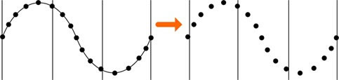

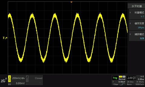

首先我们来看下“标准”模式,在一般情况下,如果您对示波器捕获波形的方式没有特殊要求时,捕获模式可以设置为标准模式。标准捕获模式下,示波器会按照相等的时间间隔对信号进行采样。对于大多数波形来说,使用该模式可产生良好的显示效果。ZDS2022示波器的默认捕获模式也是标准模式。
图1 标准捕获模式

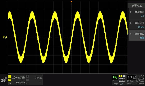

接下来就是峰值捕获模式了,在该模式下,示波器会采集到采样间隔信号的最大值和最小值,来获取信号的包络或可能丢失的窄脉冲,使用峰值捕获模式会使波形显示的噪声比较明显。峰值模式在捕获高频率的毛刺方面非常有用。
图2 峰值捕获模式

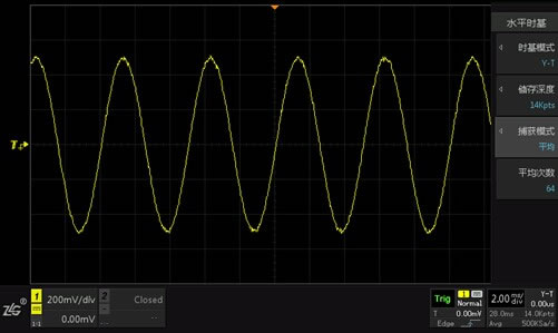

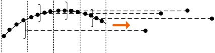

现在再来看下平均和高分辨率捕获模式,在平均捕获方式中,可先设置一个平均次数N,之后示波器会对采集的N段波形,将它们按照触发位置对齐,对N段波形进行平均运算,最终得到一段平均后的波形。在ZDS2022示波器中平均数可设置的范围是2~65536,系统默认设为64次。使用平均模式,可以减少波形中的随机噪声。
图3 平均捕获模式

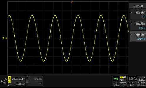

高分辨率捕获方式是对一段波形中的每N个点求平均,把原来的N个采样点替换成一个平均点来显示,可以有效改善系统的等效分辨率。其本质上就是一种数字滤波。用于求平均的采样点数N越大,分辨率提高得越多,显示的波形更平滑!
高分辨率模式可为您提供较高分辨率、较低带宽的波形。
图4 高分辨率捕获模式

对这4种捕获模式的捕获机制与应用特点了解之后,我们来看下它们对同一个输入信号的显示情况。将捕获模式依次设置为标准、峰值、平均和高分辨率模式,很明显,峰值模式下,信号的噪声显示比较明显,而平均和高分辨率模式下显示的波形几乎没有随机噪声。
