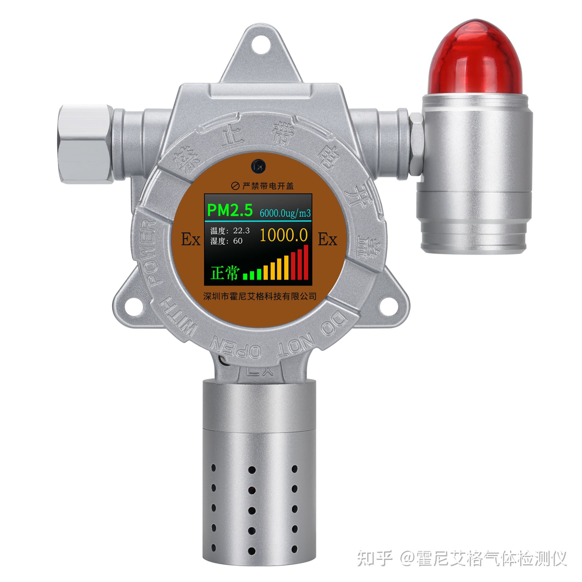

粉尘浓度检测器的原理概述:
在实际使用过程中,粉尘浓度检测器一般通过电容法,光吸收法,电荷感应法和光散射法的工作原理来测量。通常有两个地方使用粉尘浓度检测器。一是测量环境和烟道中的粉尘含量,主要与环境保护和职业健康有关。另一种是防止粉尘爆炸,主要用于生产车间。目前,尘埃检测技术已进步激光后向散射的原理主要是检测尘埃粒子对光的散射,对什么样的尘埃影响很小。测量主要是烟雾和各种爆炸性粉尘。
编辑搜图
HNAG1000
灰尘浓度检测器通过静电荷传感器测量灰尘颗粒的静电感应。灰尘颗粒和传感器检测到由充电调节转换器放大并传输到监控系统的静电电荷。信号线性化静电荷的大小与尘埃粒子的含量成线性比例。系统的精密电子电路将这部分电荷转换成控制信号输出,激活粉尘排放警告,同时记录总量或浓度。
由于气体传输过程中的碰撞和摩擦,粉末和颗粒材料会在表面产生电荷,并在管道中形成粉末流动。电荷流的流动特性和粉末与颗粒的流动参数有直接关系。假设颗粒材料和输送气体在管道中形成稳定的气固两相流体,粉末颗粒分布沿着管道的径向,颗粒电荷流可以看作是多个颗粒电荷微团簇。电荷上带电胶束运动引起的电极上感应信号的叠加构成了传感器的输出信号。并且电荷胶束被认为是点电荷,单位电荷点通过电极。在其上产生的感应信号反映了传感器的特性。
实验室验证和现场试验证明了电荷比。尘埃颗粒在低尘浓度范围的测量中是一致和准确的。粉尘浓度检测仪的静电电荷与管道中气固两相流体中的粉尘含量直接相关。电荷量的算术平均值和扰动量的均方根值均反映粉尘含量。在管线中。
