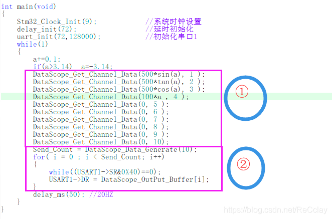

二、快速上手
波特率 128000
代码:
①处对应10个通道要显示的数据。
②处对应要显示的总共通道数!
三、代码解读
协议:
上位机通信的数据帧长度固定为 4*N+1,帧数据字节之间传输延时不可超过 1ms,否则将认为当前帧结束,UI 刷新没有限制显示延时。
串口发送缓冲区一共开了42个字节,其实用到的只有41个。每个channel占用4个,共10个channel,再加一个帧头$。 然后用哪个通道,就不断哪个通道对应的4字节就行。比如我一直用4通道(1~10),那么对应的串口发送缓冲区的位置是13-16!
知道上面两条,以上的代码就很好理解了!
