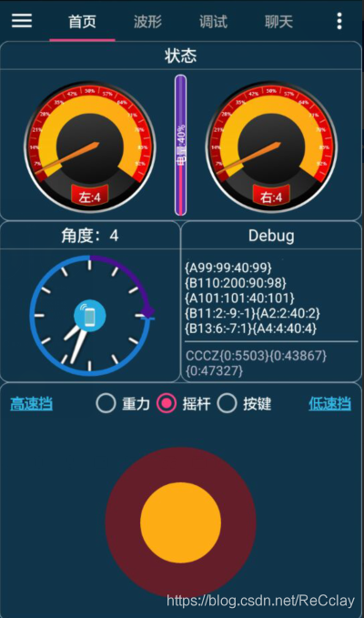

一、首页界面
printf("{A%d:%d:%d:%d}$",a,b,c,d);
a、b、c、d分别为需要显示的状态:
a对应左边的码盘,b对应右边的码盘,通过百分比表示,可以用于速度等状态的显示,范围是0—100(%)
c主要是用于显示电量,范围也是0—100(%)
d是角度值,范围是-180°—180°。

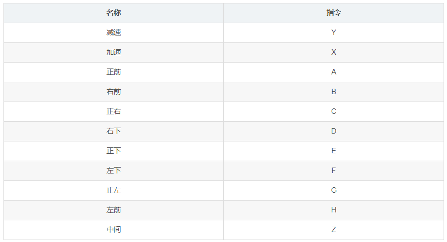

APP控件名称与发送指令对应对应关系

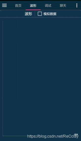

二、波形界面
printf("{B%d:%d:%d:%d:%d}$",a,b,c,d,e);
5个波形通道!
a、b、c、d、e 为需要显示的波形,发送的参数必须为整型变量,如果需要显示浮点数,放大一定的倍数之后再打印出来。
需要注意的是,每个通道发送的数据不可超过 5 个,但是可以少于 5 个。
在这里插入图片描述

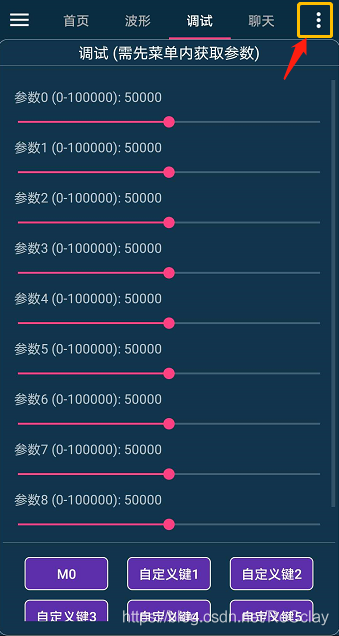

三、调试界面
printf("{B%d:%d:%d:%d:%d:%d:%d:%d:%d}$",a,b,c,d,e,f,g,h,i);
调试界面可以进行 9 个通道【0-8】的参数调节,点击每个通道的文字,可以编辑该通道的名称、调节范围、数值等。点击右上方的菜单按钮,可以弹出设置界面。

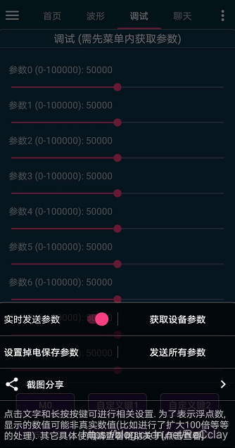

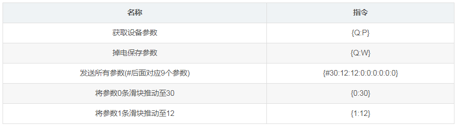

【实时发送参数】,使能后在推动滑块到某一位置松开手便发送相应的参数。
【发送所有参数】,上述【实时发送参数】如果不使能,则需要点击下方的,一起发送 9 个通道的数据。(注意:程序暂时没有处理这个发送所有参数)
【掉电保存参数】,主要是把调节好的参数,写入下位机的 Flash 或者 EEPROM 等,实现掉电保存。
【获取设备参数】,可以接收下位机的参数并更新到当前的调节界面。接收该指令之后,下位机需要把参数打印出来。
APP控件名称与发送指令对应对应关系
image.png?imageView2/2/w/550

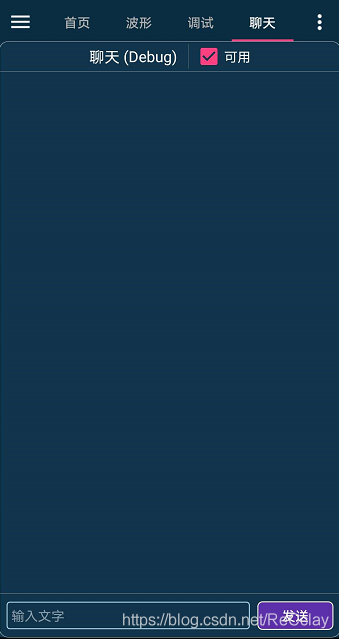

四、聊天界面
在这里插入图片描述
下位机(单片机)发送消息到APP,格式参考:printf("{#hello world}$");
APP发送消息到下位机(单片机)可直接发送。

if(Flag_PID==2)  //分析数据
if (Receive[3]==0x50) PID_Send=1; //0x7D对应的ASCII是'P'
else  if(Receive[3]==0x57) Flash_Send=1; //0x57对应的ASCII是'W'
else  if(Receive[1]!=0x23) //0x23对应的ASCII是'#'  对应APP拖动滑块然后松手发送参数到下位机(单片机)的操作
for(j=i;j>=4;j--)//假如发送指令为{0:120},该for循环的作用是取出120
Data+=(Receive[j-1]-48)*pow(10,i-j);//注意此处的49对应0x30
switch(Receive[1])//对应的通道
case 0x30:  Bluetooth_Velocity=Data;break;
case 0x31:  Velocity_KP=Data;break;
case 0x32:  Velocity_KI=Data;break;
case 0x33:  break;
case 0x34:  break;
case 0x35:  break;
case 0x36:  break;
case 0x37:  break; //预留
case 0x38:  break; //预留
Flag_PID=0;//相关标志位清零
i=0;
j=0;
Data=0;
memset(Receive, 0, sizeof(u8)*50);//数组清零
