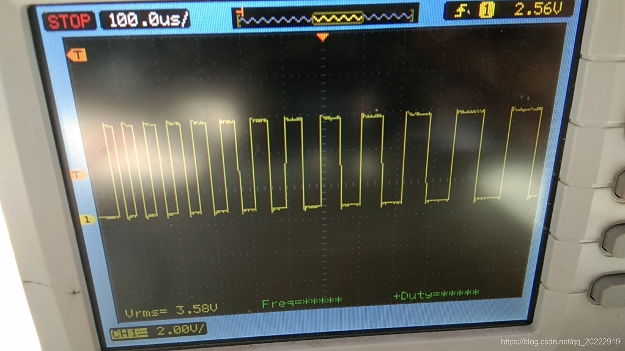

输出PWM波形如下:
可以看到输出一个脉冲之后频率改变了一次,而占空比没有发生变化。
