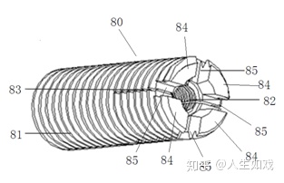

  深圳计为自动化技术有限公司研发工程师在多次试验的基础上,对现有的双管振棒料位开关的结构做出了改进(如图2),该质量块螺接在振动内管内,质量块的胀紧部上的凹槽或凸起可与其他部件配合用来旋转质量块,从而调整质量块在振动内管内的位置。而当胀紧螺栓相对质量块旋入到一定的深度可使质量块上的胀紧部撑开,从而很容易实现质量块与振动内管的刚性连接,而在胀紧螺栓未使胀紧部膨胀前,质量块通过外螺纹与振动内管的内螺纹螺接,因此质量块在振动内管内能够很方便的实现双向可逆任意调试。
图2
  实践证明,该改进不仅能实现质量块双向调试,而且调试过程变得简单,效率更高,产品质量也更为稳定可靠。计为自动化成功为该设计申请了发明专利。
