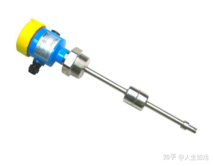

  浮球液位计是电力、化工、冶金等工业行业首选的液位测量仪器。为什么在大多数应用工况中,浮球液位计一直都备受用户青睐呢?这是因为,浮球液位计是基于古希腊“力学之父”—— 物理学家阿基米德确立的“阿基米德原理”进行工作的,产品简便易用,可谓液位计中重复性能好和高便捷度、高精确度、高性价比的代表。为什么这么说呢?下面将为大家一一解答。
  浮球液位计是根据阿基米德浮力原理设计的。具体来说,当容器的液位发生变化时,浮球也会随之上下浮动,又由于磁性作用,浮球液位计的干簧管受磁性吸合,从而使传感器内电阻成线性变化,再由转换器将该阻值的变化转换成4mA~20mA标准直流信号输出,从而来实现液位高度的远距离监测。简而言之,浮球液位计的原理是由浮球在液体上下浮动,把电阻值的变化转化成电流信号,来完成对介质液体的测量。
  需注意的是,因为浮球液位计总体来说属于竖直结构,且液面的变化会带动浮球上下浮动,若浮球受到阻力或摩擦力,则会影响其工作的准确程度,所以建议在使用浮球液位计期间注意介质液体是否有沉淀物质,以避免阻碍浮球的浮动情况。若发现有上述情况出现,建议针对该介质固有的特性,定期对浮球及浮球杆内相应的范围进行清洗。另外,根据液体化学属性的不同,用户可以选择不同材质的浮球与之相适应;根据液体密度的不同,可以选择不同的浮球与之匹配,以达到最佳的测量精度。
  计为Float-11系列浮球液位计分为Float-11A标准型和Float-11P耐酸碱型两种。Float-11A标准型浮球液位采用304或316L不锈钢材质制造,可适用于大部分液体测量;Float-11P耐酸碱型浮球液位计选用涂层(PP/PTFE)工艺,可适用于强腐蚀性液体测量。它们均有以下特点及优势:
  ● 采用进口塑封干簧管,使用寿命长;
  ● 具有高亮LED显示表头,可配置成水平、直立结构设计,方便各种应用场合观看;
  ● 通过国家级隔爆(Ex d IIC T6)和本安(Ex ia IIC T6)双重防爆认证;
  ● 独特的密封设计,整机防护等级可达IP66/67。
  计为Float-11浮球液位计可以根据客户要求定制材质、量程,且密封性能极好,大大提高了测量的可靠性及精准度,被广泛应用于石油、化工、环保、食品加工、生物制药等行业。
