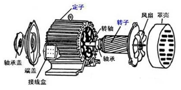

普通电机可以使用变频器。不过值得注意,普通电机的额定频率为50Hz,冷却风扇、轴承及机座都是按照50HZ定频、输出转矩设计的。

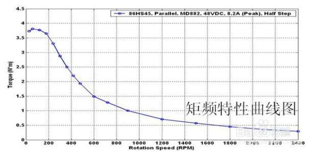

当然,超过50HZ的工作频率,电机处于恒功率调速状态,也就是转速越高,电机输出的扭力会越小,扭矩和转速是反比例关系,这时候需要考虑负载是否能拖动得了,一般就是保证电机的工作电流不要超过额定电流就可以,,当然如果电机温度随着频率增高而变高,也要考虑单独的散热措施。
