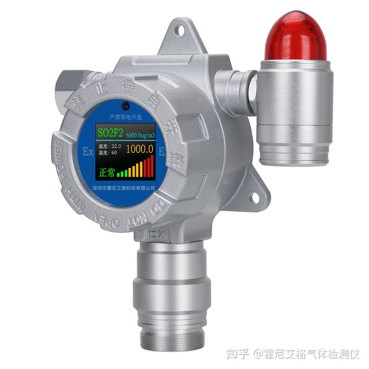

2021年09月24日 | 气体检测仪多久需要校验一次呢?
2021-09-24 来源:eefocus
气体检测仪需要多久校验一次?看看下面几点内容:
1、气体检测仪正常校正时间为不超过一年,从产品出厂到定期维护周期为一年。主要根据其中气体监测探头使用时效为准,校正是为了避免监测探头灵敏度的下降,若气体浓度升高时气体检测仪未能及时监测到气体浓度情况,则为气体检测仪灵敏度下降或仪器校准出现问题。
2、根据燃气检测仪是使用地点、使用频率和对生产工艺的影响程度制定检定周期,检定周期可以3个月,6个月,12个月。
3、新的感应器要多去接触各种环境,哪怕不适应的环境也是可以的,使用最多十天后,要在大气 环境中进行日常的感应器检测。
4、当气体检测仪出现操作变化和环境变化时,应重新检查。
严格来说需要经常标定校准,有的地方的安监局对气体检测仪的使用有严格的要求,有的要求一个月校准一次,有的三个月,还有的是一年。大部分地方对检测仪的校准没有严格的要求,大家在使用的时候可以自己稍微注意一下,经常对仪器进行简单的测试,如果发现仪器反应明显不灵敏了,可以寄回给卖方进行专业的技术判断和维护。使用情况好的仪器,在使用超3年的时候最好是寄回卖方进行鉴定,看看仪器是不是还能达到最初的检测效果,由专业技术指导使用建议及维护。
