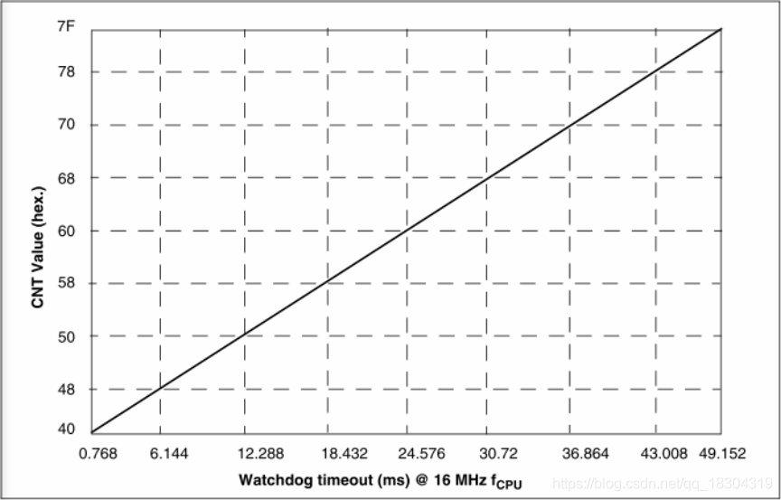

2、窗口看门狗时序图
当CPU时钟fCPU为16MHz时,看门狗计数器(CNT)中的6位数值,与以毫秒为单位的超时时间线性关系表可见下图。
在这里插入图片描述
已知窗口看门狗每过(大约)12288个fCPU周期递减一次。看门狗计数器单步所需时长计算公式为:
step = 12288/fCPU
例如,fCPU = 8Mhz时,
step = 12288/8000000 = 0.001536s = 1.536ms,即一步为1.536ms
WWDG_CR寄存器的T[6:0]由0x7F递减到0x40共63步。窗口看门狗的复位时间上限为step × 64。

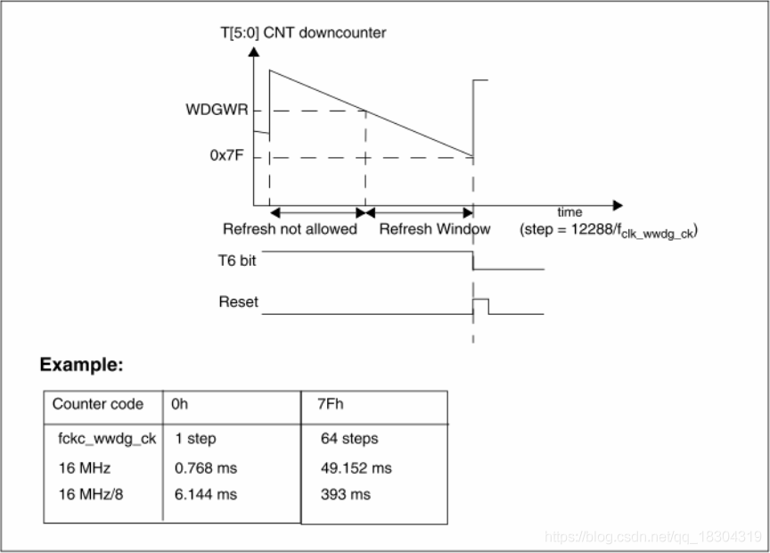

若重置看门狗计数器时,WWDG_CR的T[6:0]位大于WWDG_WR[6:0],看门狗将产生复位信号。窗口看门狗的时序图如下图。

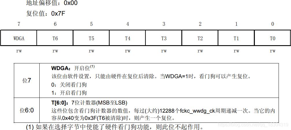

4、WWDG寄存器简介
CR控制寄存器
在这里插入图片描述

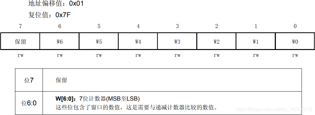

WR窗口寄存器
在这里插入图片描述
