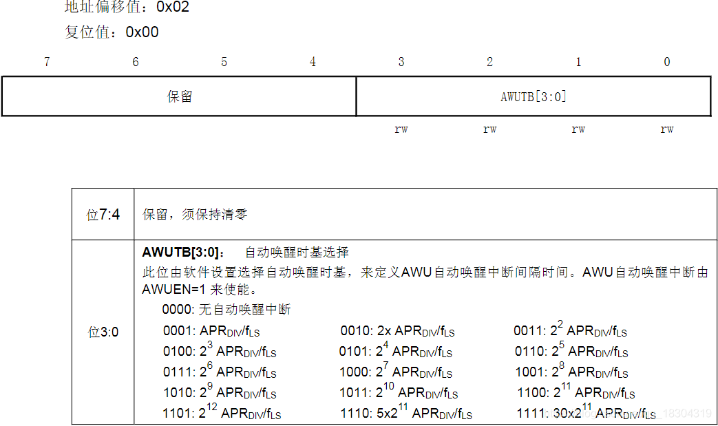

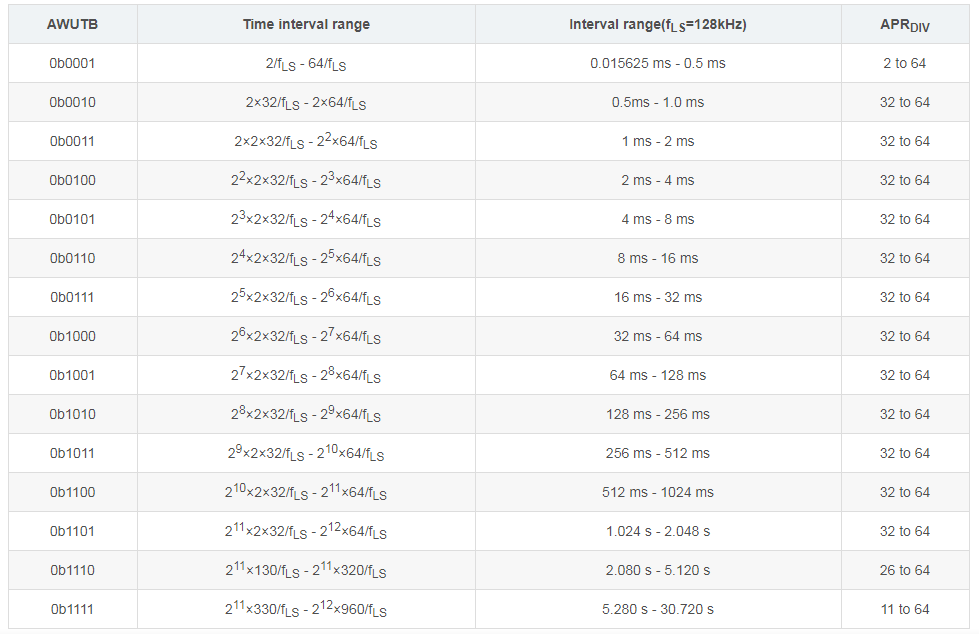

AWU的时间间隔取决于AWU_TBR寄存器的AWUTB[3:0]位的值与AWU_PAR寄存器的APR[5:0]位的值。
AWUTB[3:0]配置参考表
image.png?imageView2/2/w/550
APR[5:0]配置参考表
时间间隔配置
假设此时fLS=128kHz,需要的时间间隔为175ms,选择时间范围应为128 ms - 256 ms
则AWUTB[3:0]的值为0b1010。

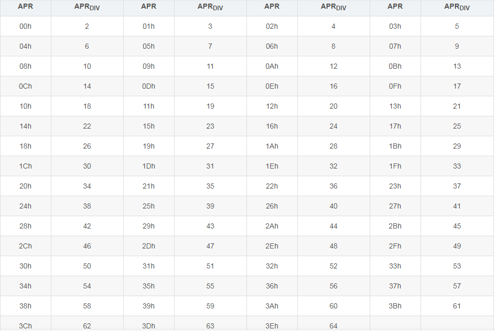

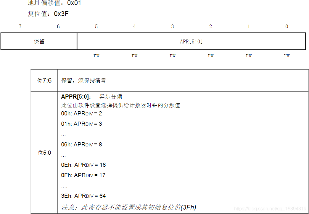

APRDIV = 175 ms × 128kHz / 2AWUTB[3:0] - 1
= 0.175 s × 128000Hz / 29
= 43.75 ≈ 44
则APR[5:0]的值为2Ah。

  AWU->APR &= (uint8_t)(~0x3F);
  AWU->APR |= 0x2A;
