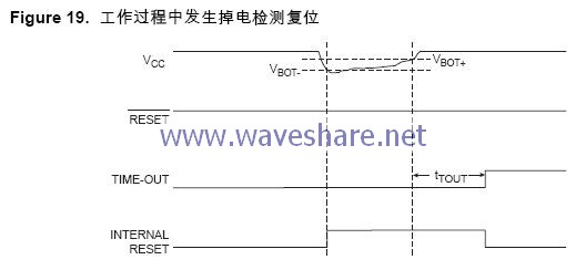

ATmega16 具有片内BOD(Brown-out Detection) 电路,通过与固定的触发电平的对比来检测工作过程中VCC 的变化。此触发电平通过熔丝位BODLEVEL 来设定, 2.7V(BODLEVEL 未编程),4.0V (BODLEVEL 已编程)。BOD 的触发电平具有迟滞功能以消除电源尖峰的影响。这个迟滞功能可以解释为VBOT+ = VBOT + VHYST/2 以及VBOT- = VBOT- VHYST/2。
BOD 电路的开关由熔丝位BODEN控制。当BOD使能后(BODEN被编程),一旦VCC下降到触发电平以下(VBOT-, Figure 19), BOD 复位立即被激发。当VCC 上升到触发电平以上时(VBOT+,Figure 19),延时计数器开始计数,一旦超过溢出时间tTOUT,MCU即恢复工作。
如果VCC 一直低于触发电平并保持如Table 15 所示的时间tBOD, BOD 电路将只检测电压跌落。
