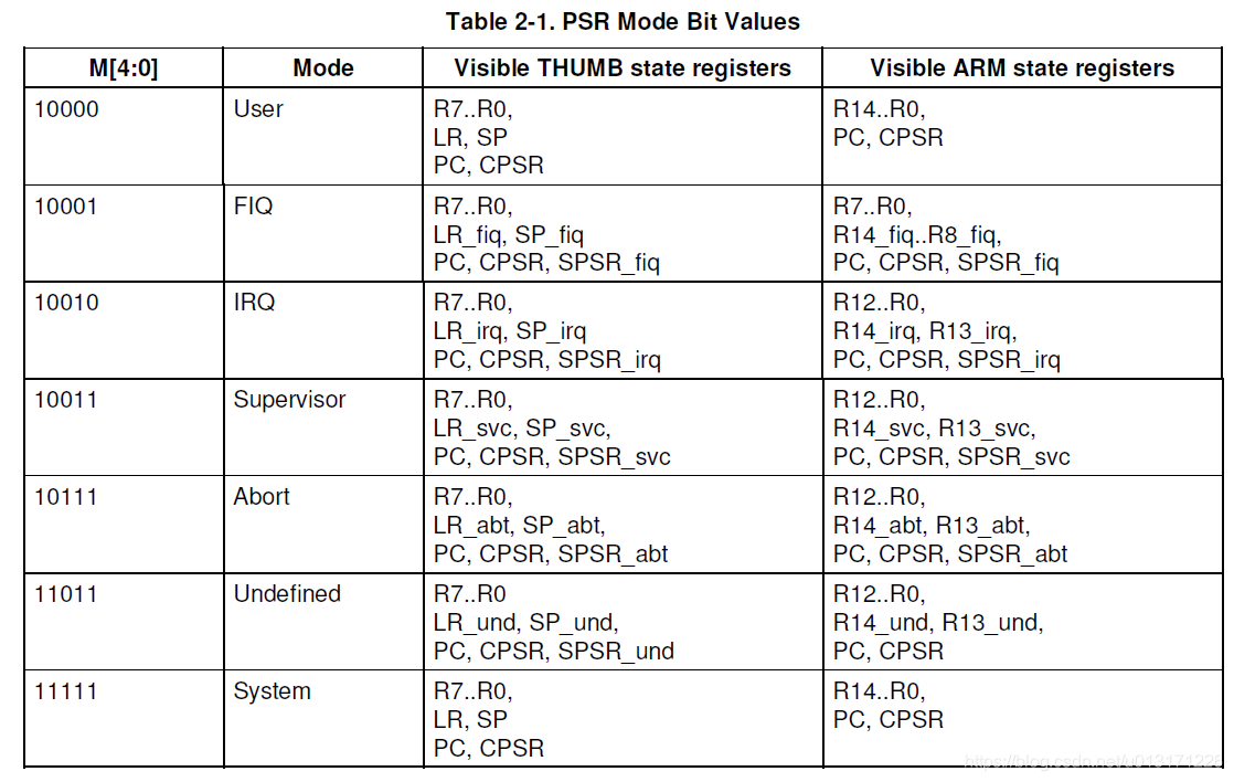

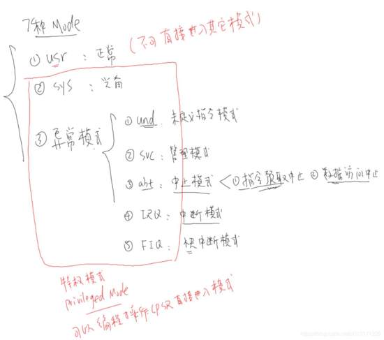

1.CPU工作模式(Mode)
ARM CPU有七种模式,各种模式如下图所示。注意用户模式下不可进入其他模式,用户模式是在有操作系统的时候给应用程序使用的,写应用程序的人水平千差万别,不能保证写的程序是好是坏,所以让应用程序运行在用户模式,限制应用程序的权限,防止破坏整个系统,

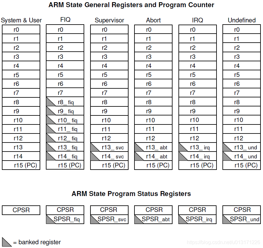

3.寄存器
每种异常模式主要差别就在于寄存器的差别,
我们可以看到在所有的7种模式下我们都可以使用r0-r15.但是有些寄存器画有灰色三角形,这表明在该模式下面访问到这些寄存器的时候,访问到的是这个模式下专属的寄存器,比如在FIQ模式下,我们访问R8的时候,访问的是FIQ模式下它专属R8寄存器,这时候访问到的R8和用户模式下访问到的R8寄存器不是同一个物理寄存器,我们可以看到在后面的5种模式下,R13,R14都是专用寄存器,其中R13用作栈,R14用作LR返回地址,也就是每种异常模式下我们可以分别设置它的栈,然后LR用来保存发生异常时的指令地址。

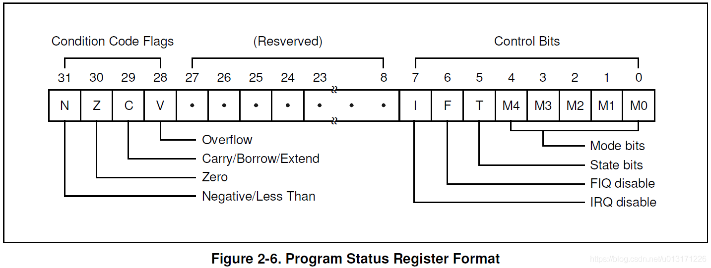

下面我们看一下程序状态寄存器,CPSR当前程序状态寄存器,SPSR(saved)保存的程序状态寄存器,用来保存被中断模式的CPSR,低位的M4-M0表示当前CPU处于哪种模式,然后T表示CPU工作与ARM State还是Thumb state,F表示FIQ disable,当该位为1时,所有的FIQ是禁止的。bit28-31是状态位,比如当我们执行cmp R0,R1    beq xx.如果R0=R1,那么状态位的Zero位就是1,然后beq指令会来判断Zero位是否为1,为1则跳转。

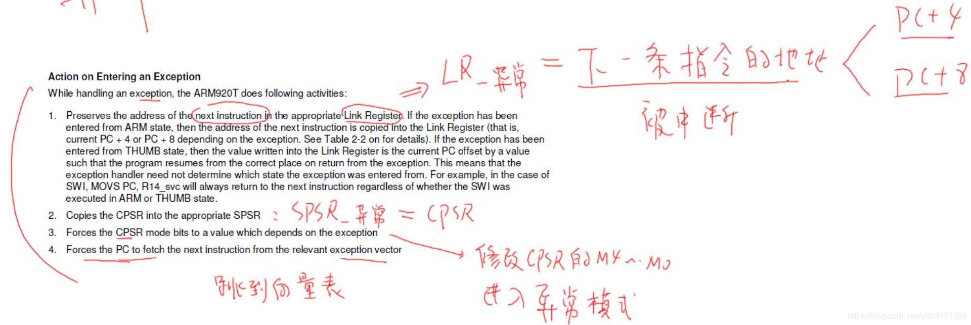

我们来看一下异常的处理流程,上图是进入异常时的步骤,上图是硬件部分实现的,
发生异常时我们的CPU首先把被中断的下一条指令的地址保存到LR寄存器里面,有可能是PC+4,有可能是PC+8,到底是哪个值取决于不同的情况。
然后把CPSR保存到SPSR中
然后修改CPSR的模式位,让CPU进入某种异常模式,
然后跳到向量表,

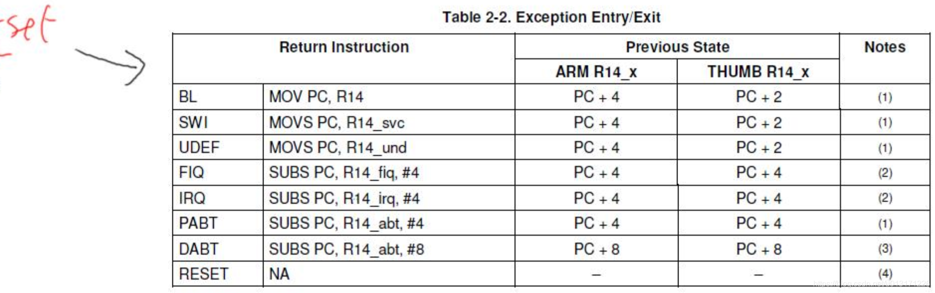

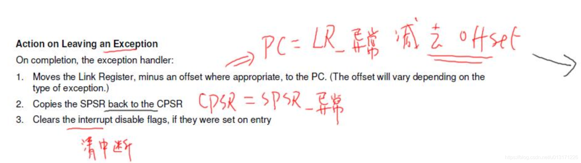

然后看一下离开异常时要做什么
首先让LR寄存器减去某个offset,至于减去什么值看上面的表格,
然后把CPSR的值恢复。
然后是清除中断。
