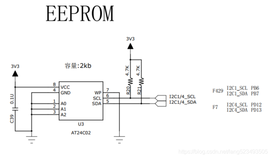

一、看电路图
1、要得知那些信息
从电路图上主要是要知道3点关键信息
I2C设备挂载在I2C1、I2C2、I2C3的哪一个总线上
SDA、SCL接的是哪两个GPIO
I2C设备地址(有的是可以选择的,比如这个EEPROM)

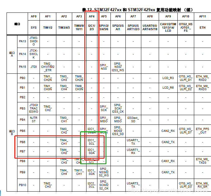

2、挂在哪个I2C总线以及哪个GPIO
从电路图上可以看出:
挂载在I2C1上的
SDA接的是PB7引脚
SCL接的是PB6引脚
这个一般硬件工程师都会在电路图上标出来吧。
另外如果只标出了使用的GPIO引脚,也可以通过 《STM32F4xx中文数据手册》 查找相关GPIO的复用得知所挂的I2C总线。
在这里插入图片描述

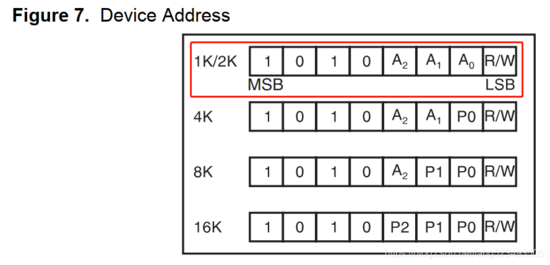

3、I2C设备地址
查看EPPROM的参考手册可以得知设备地址是由1010 A2A1A0一共位组合而成,而从电路图可以得知A2=0、A1=0、A0=0,所以最终的I2C地址位101 0000(0x50)。
其实在I2C总线上只要设备地址是唯一的就可以了。
在这里插入图片描述
