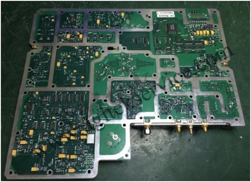

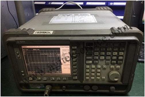

一、仪器型号:Agilent E4403B频谱分析仪;
二、故障描述:开机自检报错
①LO UNLOCK
② Reference Frequency Error;
下面安泰仪器维修中心分享该仪器维修简单过程:
三、整机检测:

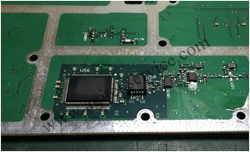

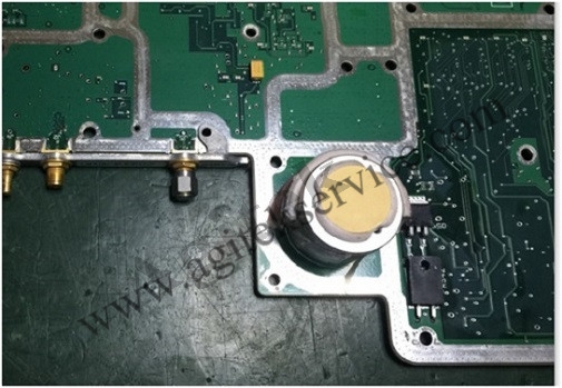

a) 经过检测发现,A8板第一本振信号不稳定导致开机出现LO UNLOCK报错;
b) 进一步检测发现A8A1A2模块上第一本振参考信号频率不稳,导致第一本振YTO输出不稳;
c) 最后确定故障为YTO输入端1/2分频器损坏,导致YTO输入不稳。
四、维修:
修复A8A2A1模块损坏器件:更换1/2分频器;
整机重新校准,调整指标;
自检&自校准通过,机器恢复正常,维修完毕。
