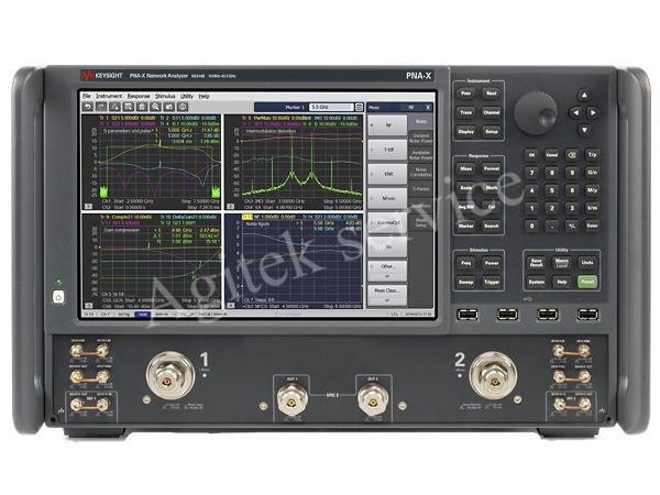

比如,其中的 PNA-X 矢量网络分析仪便是一款高端网络分析仪。

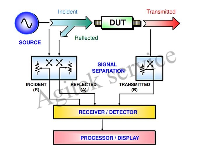

这个测量示例的高级框图显示,有一个正向发送的信号通过被测器件的输入端到达了输出端。从器件的输入端到输出端的测量被称为正向测量。
网络分析仪的接收端可以测量入射、反射和传输的信号,以便计算正向 S 参数。

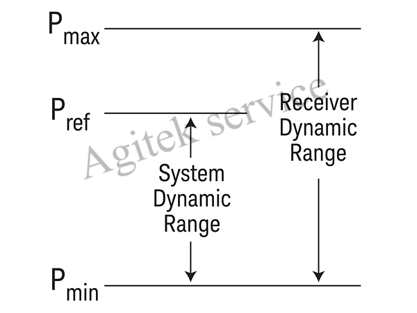

此图显示了定义动态范围的两种不同方式。系统动态范围是指用于仪器技术指标的值。
系统动态范围是指在不采用升压放大器、不考虑被测器件增益时的仪器功能。仪器的最大源功率是指它的最大功率电平,即 Pref
接收机动态范围是指采用功率放大时的仪器动态范围。与将源功率作为最大功率电平不同,这个技术指标以仪器的接收端能够测量的最大功率 Pmax 为基础
