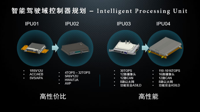

据了解,目前,德赛西威已经有四代域控制器产品:IPU01、IPU02、IPU03以及IPU04。其中,IPU01最早面世,它是基于功能安全做的环视和融合泊车统一的平台。德赛西威副总裁李乐乐近日在接受盖世汽车采访时透露,第一代产品最早并没有被称为域控制器,当时的IPU是指“Image Processing Unit”,也即图像处理器,后来有了控制,才将其改为“Intelligent Processing Unit”,也即智能处理器。
自动驾驶,域控制器,德赛西威
德赛西威智能驾驶域控制器规划;图片来源:德赛西威
2019年,德赛西威正式启动了IPU02的研发,IPU02覆盖的算力范围是4-32TOPS,其计算能力已经可以满足企业行泊一体产品的需求,在这个平台上可以非常有效的提供L2+功能,最高支持到记忆式泊车以及有条件代客泊车AVP的功能。据悉,今年德赛西威量产的代客泊车功能就是基于IPU02打造。

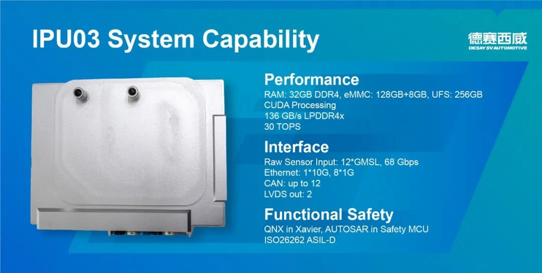

相较于IPU02,德赛西威更早开启IPU03的研发。资料显示,IPU03提供30TOPS算力,通过多传感器进行数据采集,能实时计算整车自身行驶状态以及周边环境的数据信息,实现360度全方位感知融合并做出安全的决策及控制,支持高速场景下的上下匝道、自主变道,城市道路的塞车自动跟车,低速场景下的自动泊车APA以及代客泊车AVP等功能。
自动驾驶,域控制器,德赛西威
德赛西威IPU03特点;图片来源:德赛西威
IPU04则是德赛西威最新一代大算力域控制器,今年9月底,首台IPU04产品已经成功下线。据了解,IPU04采用单芯片Orin系列打造,IPU04平台将是系列化平台,单控制器算力覆盖110TOPS到1016TOPS,相比IPU03,最低版本仅算力方面就提升接近2倍,即每秒能完成110万亿次计算,最高提升超过32倍,为将来的智能驾驶系统提供了更高的拓展性。目前已经完成254TOPS和508TOPS版本的Bring Up,且其最高算力可拓展到2000TOPS。
