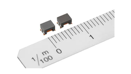

10月26日,日本TDK株式会社宣布开发出用于汽车同轴电缆供电(PoC)系统的ADL3225VM电感器,大小仅为3.2 mm× 2.5 mm× 2.5 mm,已于2021年10月开始量产。该紧凑型解决方案可帮助设计人员减轻车辆重量,也使得汽车制造商采用更多传感器和摄像头,不断扩展汽车和高级驾驶辅助系统(ADAS)应用。该电感器采用专有的结构设计和绕线制造工艺,确保在1 MHz至1 GHz的宽带通中具有高阻抗。该电感器符合AEC-Q200标准,并在其尺寸内实现了业内最高额定电流。
前瞻技术,TDK,电流电感器,汽车PoC系统
(图片来源:TDK)
ADAS应用的性能提升会提高电子控制单元(ECU)产量,特别是可视摄像头和前置传感摄像头周边,从而增加了对高速接口的需求。传输速率高1.5 Gbit/s的低压差分信号(LVDS)会将图像信号从汽车摄像头传输到控制电路板,而这个过程会设计通过同一根同轴电缆传递数据和电源的PoC系统。TDK的ADL3225VM电感器作为闭塞线圈,会将振铃电流从电源中分离出来,并增加PoC系统提供的电流。该电感器的工作温度范围为-55℃至+155℃。
