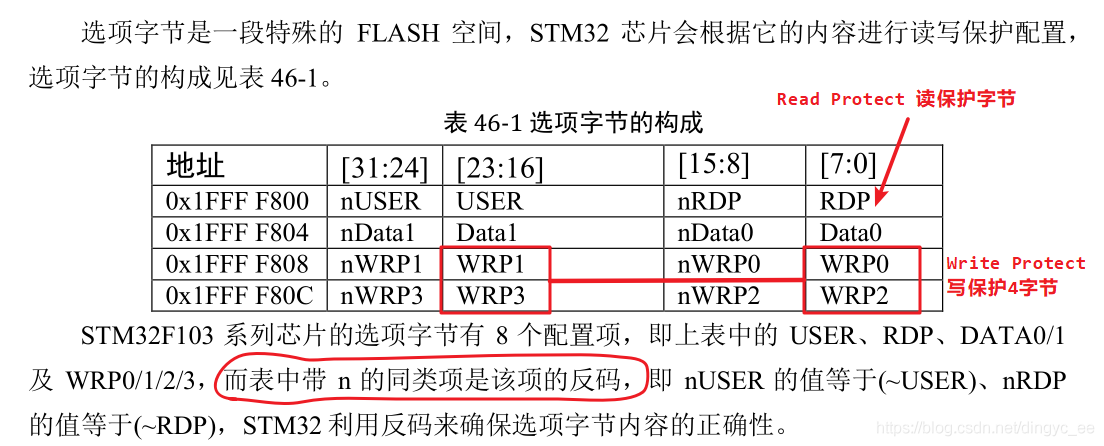

设置Flash的读写保护,其实就是操作内部Flash的选项字节。

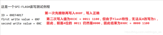

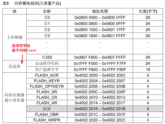

选项字节在内部Flash的主存储页之后,由于是Flash,不能像内存RAM一样随意写入。由于Flash的写入特性,只能将 1 写成 0,而如果要确保写入数据的绝对正确,则需要先擦除再写入。如果直接对Flash写入,则只能确保写入 0 值是正确的。
选项字节,可以认为是掉电不会丢失的寄存器(Flash空间)。就是用Flash介质来存储配置,要修改选项字节,跟修改Flash一样。

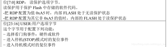

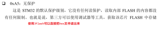

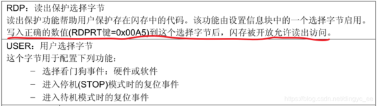

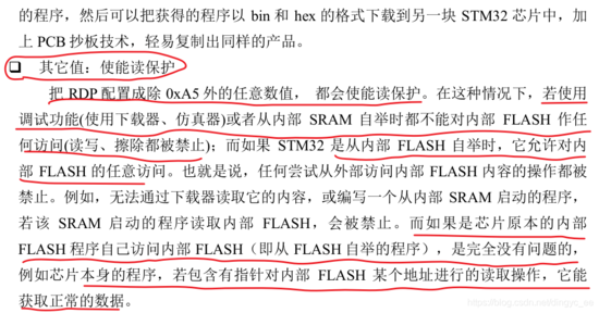

RDP 读保护字节描述(可以通过j-link或st-link读Flash 加密等):
RDP配置方式:
2个数据字节 Data0 Data1
3 设置写保护
RDP 读保护

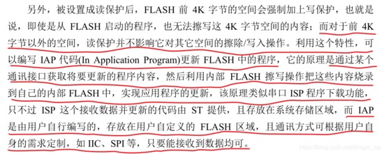

修改选项字节的 RDP 位的值可设置内部 FLASH 为以下保护级别:

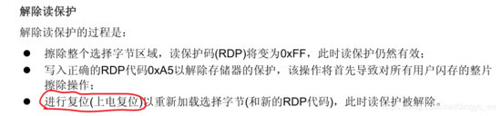

读保护的解除,必须要上电复位才可以。

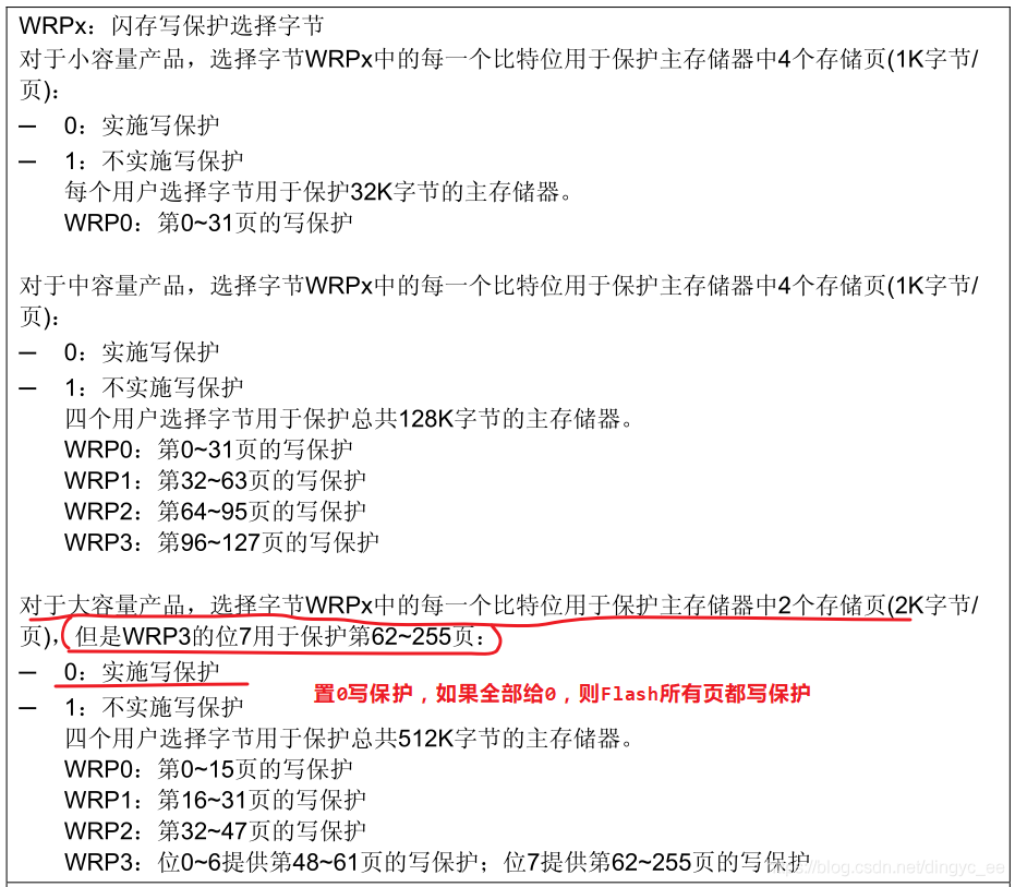

WRP 写保护
使用选项字节的 WRP0/1/2/3 可以设置主 FLASH 的写保护,防止它存储的程序内容被修改。
1 设置写保护
       写保护的配置一般以 4K 字节为单位,除 WRP3 的最后一位比较特殊外,每个WRP 选项字节的一位用于控制 4K 字节的写访问权限, 把对应 WRP 的位置 0 即可把它匹配的空间加入写保护。被设置成写保护后,主 FLASH 中的内容使用任何方式都不能被擦除和写入,写保护不会影响读访问权限,读访问权限完全由前面介绍的读保护设置限制。

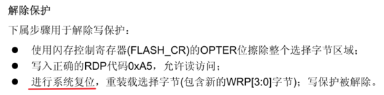

2 解除写保护
       解除写保护是逆过程,把对应 WRP 的位置 1 即可把它匹配的空间解除写保护。解除写保护后,主 FLASH 中的内容不会像解读保护那样丢失,它会被原样保留。

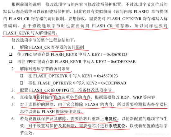

修改选项字节的过程

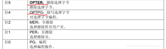

Flash_CR寄存器,操作选项字节的位描述:
操作选项字节的固件库函数:
结构体和宏定义:
  * @brief Option Bytes Registers
typedef struct
  __IO uint16_t RDP;
  __IO uint16_t USER;
  __IO uint16_t Data0;
  __IO uint16_t Data1;
  __IO uint16_t WRP0;
  __IO uint16_t WRP1;
  __IO uint16_t WRP2;
  __IO uint16_t WRP3;
} OB_TypeDef;

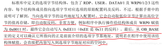

#define OB                  ((OB_TypeDef *) OB_BASE)
#define OB_BASE               ((uint32_t)0x1FFFF800)    /*!< Flash Option Bytes base address */
注意,这里的RDP定义成16位,但实际上的RDP只有8位。这里是把RDP和nRDP连续两个寄存器合起来。当向选项字节RDP写入时,stm32会把nRDP会自动取反并写入。

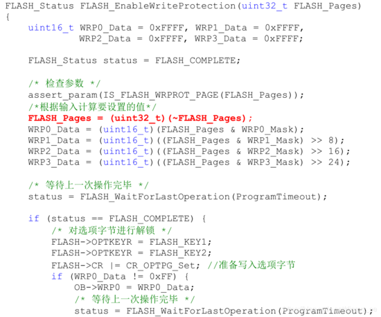

设置Flash写保护使能函数:
/* 宏定义,对应WRP寄存器的相应位 */
#define FLASH_WRProt_Pages0to1         ((uint32_t)0x00000001)
#define FLASH_WRProt_Pages2to3         ((uint32_t)0x00000002)
#define FLASH_WRProt_Pages4to5         ((uint32_t)0x00000004)
#define FLASH_WRProt_Pages6to7         ((uint32_t)0x00000008)
#define FLASH_WRProt_Pages8to9         ((uint32_t)0x00000010)
/* FLASH Mask 掩码,用于取出页码的对应位 */
#define RDPRT_Mask               ((uint32_t)0x00000002)
#define WRP0_Mask                ((uint32_t)0x000000FF)
#define WRP1_Mask                ((uint32_t)0x0000FF00)
#define WRP2_Mask                ((uint32_t)0x00FF0000)
#define WRP3_Mask                ((uint32_t)0xFF000000)

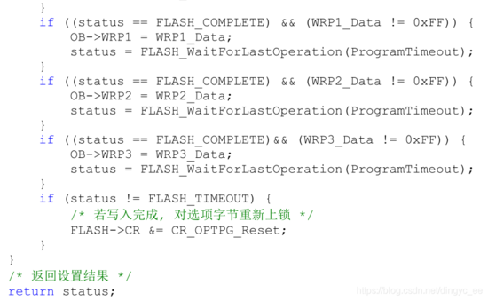

/* 因为是 0 写保护,所以要对Flash页码来取反 */
FLASH_Pages = (uint32_t)(~FLASH_Pages);
/* 取出对应的WPR寄存器要写入的值,如果该页不写保护,则应该是0XFF */
WRP0_Data = (uint16_t)(FLASH_Pages & WRP0_Mask);
WRP1_Data = (uint16_t)((FLASH_Pages & WRP1_Mask) >> 8);
WRP2_Data = (uint16_t)((FLASH_Pages & WRP2_Mask) >> 16);
WRP3_Data = (uint16_t)((FLASH_Pages & WRP3_Mask) >> 24);
/* 没有先擦除选项字节,而是直接修改WRP寄存器的对应位,但是会存在一个问题,
   Flash只能把1改写成0,因此写保护是能生效的。但是,如果想要解除某页的写保护,
   无法使用这个函数,只能擦除选项字节 */
FLASH_EnableWriteProtection
/* 写保护所有页,直接0XFFFF FFFF,则取反后所有的位全为0,那么所有的WRP寄存器全部写入0 */
/* 解除写保护所有页,要先全部擦除选项字节,再0X0000 0000,取反后全为FFFF FFFF,那么所有
   WPR寄存器全为1,都不设置写保护  */
注意,这里有对CR寄存器进行操作,因此要先对Flash进行解锁。

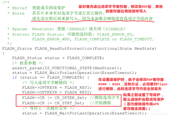

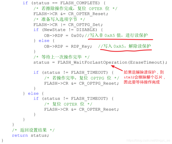

设置读保护FLASH_ReadOutProtection函数:
注意:在设置Flash读写保护时,一定要预留一个接口(串口 按键等都可以),来解除Flash的读写保护,不然很有可能导致芯片报废了。另外,由于Flash的特性,在操作Flash之前,最好先进行擦除操作,不然可能会设置出错。

void ReadProtect_Toggle(void)
if(FLASH_GetReadOutProtectionStatus () == SET )
FLASH_DEBUG("芯片处于读保护状态rn");
//解除对FLASH_CR寄存器的访问限制
FLASH_Unlock();
FLASH_DEBUG("即将解除读保护,解除读保护会把FLASH的所有内容清空");
FLASH_DEBUG("由于解除后程序被清空,所以后面不会有任何提示输出");
FLASH_DEBUG("等待20秒后即可给芯片下载新的程序...rn");
FLASH_ReadOutProtection (DISABLE);
//即使在此处加入printf串口调试也不会执行的,因为存储程序的整片FLASH都已被擦除。
FLASH_DEBUG("由于FLASH程序被清空,所以本代码不会被执行,串口不会有本语句输出(SRAM调试模式下例外)rn");
else
FLASH_DEBUG("芯片处于无读保护状态,即将执行读保护过程...rn");
FLASH_Unlock();
FLASH_ReadOutProtection (ENABLE);
printf("芯片已被设置为读保护,上电复位后生效(必须重新给开发板上电,只按复位键无效)rn");
printf("处于保护状态下无法正常下载新程序,必须要先解除保护状态再下载rn");
这些函数,本质上都是操作寄存器。实施起来其实并不复杂,但是不敢轻易尝试(即使我确定解除程序正确),因为一旦失败,可能芯片就报废了,永远无法写入,很矛盾。所以,使用J-Flash或者ST-Link来设置保护比较稳妥。
