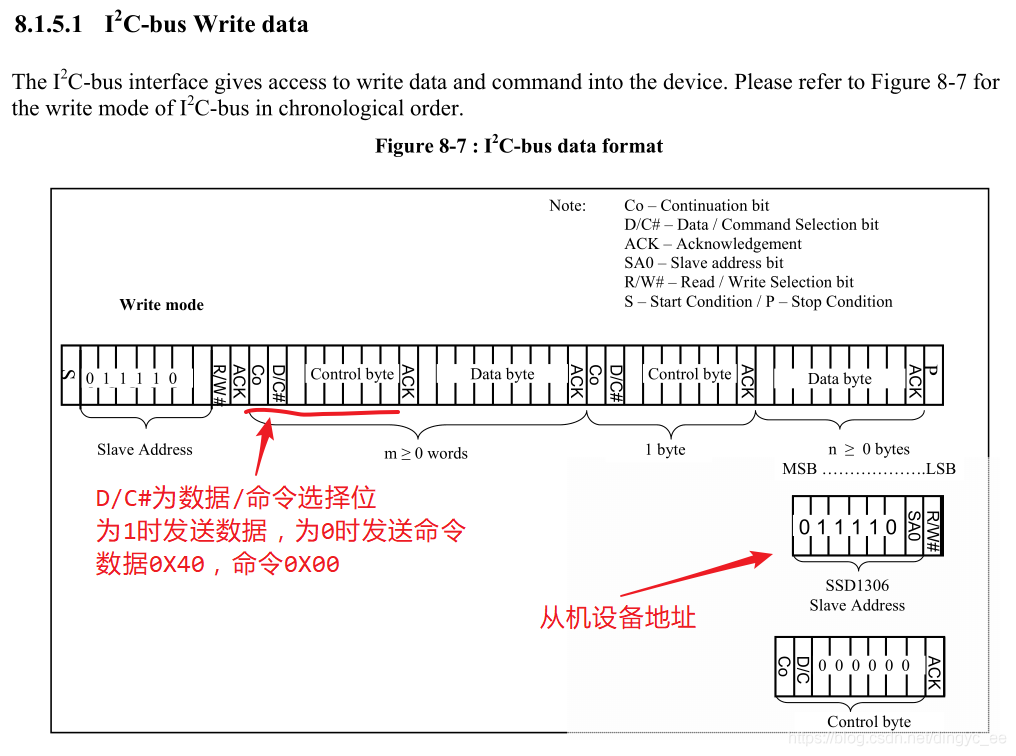

1 IIC发送数据 / 命令时序

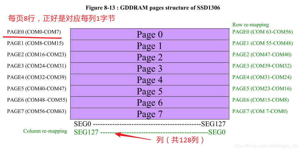

2 12864 图形显示(显存)
RAM的大小是128×64位,RAM分为8页,从PAGE0到PAGE7,用于单色128x64点阵显示。
3 行列设置

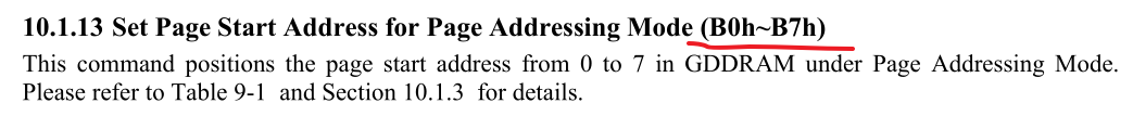

1 设置起始行坐标(设置页)
命令 0XB0 ~ 0XB7 用于设置分页,所以我们显示的分页要 + 偏移(0XB0)

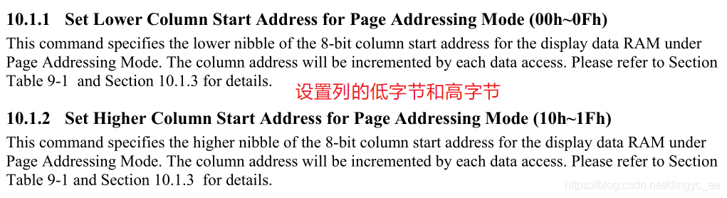

2 设置起始列坐标

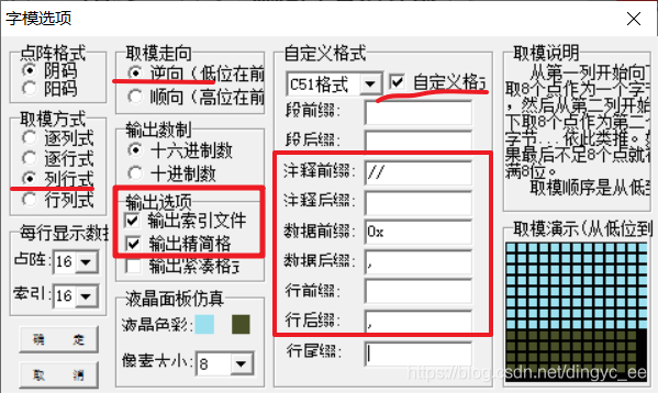

4 制作字模
1 字模软件设置方式:
2 生成的字模的批处理:

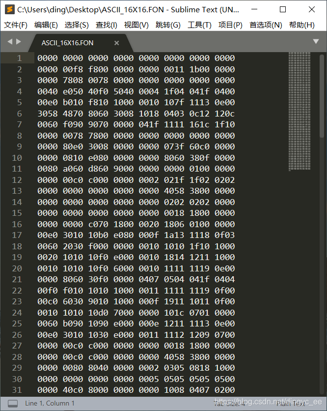

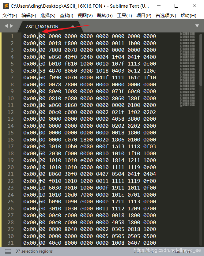

生成的字模如图所示,我们要转成 0X00 这种格式:
使用 sublime 这个软件,可以进行批处理(先全选,然后再 快捷键 Ctrl + Shift + L):
字模生成完毕。

bsp_12864.h
#ifndef __BSP_12864_H
#define __BSP_12864_H
#include "i2c.h"
#define I2C_X           hi2c1
#define OLED_ADDR       0x78
#define CMD_CTRL        0X00
#define DATA_CTRL       0X40
void OLED_Init(void);
void OLED_Clear(void);
void OLED_ON(void);
void OLED_OFF(void);
void OLED_Show_String(uint8_t x, uint8_t y, uint8_t *ch);
void OLED_Show_CN(uint8_t x, uint8_t y, uint8_t n);
#endif /* __BSP_12864_H */
