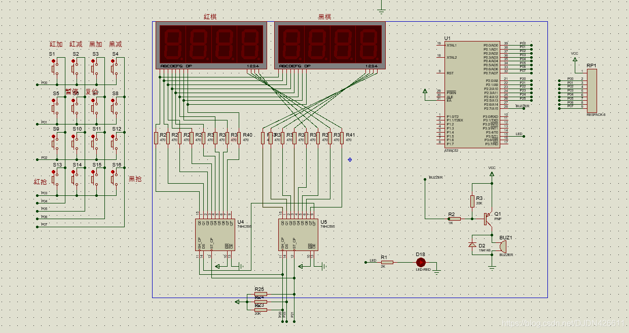

一、使用proteus绘制简单的电路图,用于后续仿真
二、编写程序
---- @Project: LED-74HC595
---- @File: main.c
---- @Edit: ZHQ
---- @Version: V1.0
---- @CreationTime: 20200628
---- @ModifiedTime: 20200629
---- @Description:
---- 刚上电开机时,红棋加时键对应S1键,红棋减时键对应S2键.。
---- 刚上电开机时,黑棋加时键对应S3键,黑棋减时键对应S4键.。
---- 比赛中途暂停双方计时的暂停按键对应S6键。刚上电时,复位双方默认20分时间的复位按键对应S7按键。
---- 红棋的抢时按键对应S13键,黑棋的抢时按键对应S16按键。
---- 棋类计时器有点像抢答器,本质上有两个计时器。比赛的时候对弈的两个棋友各用一个不同的按键抢时间,红棋走一步棋后,就按一下自己的抢时按键,这个时候红棋的计时器停止计时,而黑棋的计时器开始计时,黑棋走了一步棋后,按一下自己的计时器,黑棋停止计时,红棋继续计时,依次循环,谁的时间最先用完谁就输,蜂鸣器也会发出长鸣的声音提示时间到。
---- 上电开机默认双方各有20分钟的时间,左边显示的是红棋的时间,右边显示的是黑棋的时间。此时可以通过S1,S2.,S3,S4的加减按键来设置各自的最大倒计时时间。此时如果按下复位按键S7,会自动把双方的时间设置为默认的20分钟。
---- 设置好最大倒计时的时间后,此时任意一方按下各自的抢时按键(S13或者S16),则自己的计时器停止计时,而对方开始倒计时。此时数码管显示的是对方的时间,而自己的时间屏蔽不显示。
---- 在开始倒计时的时候,如果中途有棋友要接听电话或者忙别的事情,需要暂时暂停一下双方的时间,这个时候可以按S6暂停按键来暂停双方的计时,忙完后再次按下暂停按键会继续倒计时。任何一方的时间走完,都会蜂鸣器长鸣提示。
---- 单片机:AT89C52

void Dig_Hc595_Drive(unsigned char, unsigned char);
/*根据原理图得出的共阴数码管字模表*/
code unsigned char Dig_Table[] =
0x3f,  /*0       序号0*/
0x06,  /*1       序号1*/
0x5b,  /*2       序号2*/
0x4f,  /*3       序号3*/
0x66,  /*4       序号4*/
0x6d,  /*5       序号5*/
0x7d,  /*6       序号6*/
0x07,  /*7       序号7*/
0x7f,  /*8       序号8*/
0x6f,  /*9       序号9*/
0x00,  /*不显示  序号10*/
0x40,  /*-    序号11*/
0x73,  /*P       序号12*/

* @brief  显示数码管字模的驱动函数
* @param  无
* @retval 动态驱动数码管的原理
* 在八位数码管中,在任何一个瞬间,每次只显示其中一位数码管,另外的七个数码管
* 通过设置其公共位com为高电平来关闭显示,只要切换画面的速度足够快,人的视觉就分辨不出来,感觉八个数码管
* 是同时亮的。以下dig_hc595_drive(xx,yy)函数,其中第一个形参xx是驱动数码管段seg的引脚,第二个形参yy是驱动
* 数码管公共位com的引脚。
void Display_Drive(void)
switch(ucDisplayDriveStep)
case 1: /*显示第1位*/
ucDigShowTemp = Dig_Table[ucDigShow1];
if(ucDigDot1 == 1)
ucDigShowTemp = ucDigShowTemp | 0x80; /*显示小数点*/
Dig_Hc595_Drive(ucDigShowTemp, 0xfe);
break;
case 2: /*显示第2位*/
ucDigShowTemp = Dig_Table[ucDigShow2];
if(ucDigDot2 == 1)
Dig_Hc595_Drive(ucDigShowTemp, 0xfd);
break;
case 3: /*显示第3位*/
ucDigShowTemp = Dig_Table[ucDigShow3];
if(ucDigDot3 == 1)
Dig_Hc595_Drive(ucDigShowTemp, 0xfb);
break;
case 4: /*显示第4位*/
ucDigShowTemp = Dig_Table[ucDigShow4];
if(ucDigDot4 == 1)
Dig_Hc595_Drive(ucDigShowTemp, 0xf7);
break;
case 5: /*显示第5位*/
ucDigShowTemp = Dig_Table[ucDigShow5];
if(ucDigDot5 == 1)
Dig_Hc595_Drive(ucDigShowTemp, 0xef);
break;
case 6: /*显示第6位*/
ucDigShowTemp = Dig_Table[ucDigShow6];
if(ucDigDot6 == 1)
Dig_Hc595_Drive(ucDigShowTemp, 0xdf);
break;
case 7: /*显示第7位*/
ucDigShowTemp = Dig_Table[ucDigShow7];
if(ucDigDot7 == 1)
Dig_Hc595_Drive(ucDigShowTemp, 0xbf);
break;
case 8: /*显示第8位*/
ucDigShowTemp = Dig_Table[ucDigShow8];
if(ucDigDot8 == 1)
Dig_Hc595_Drive(ucDigShowTemp, 0x7f);
break;
ucDisplayDriveStep ++; /*逐位显示*/
if(ucDisplayDriveStep > 8) /*扫描完8个数码管后,重新从第一个开始扫描*/
ucDisplayDriveStep = 1;
